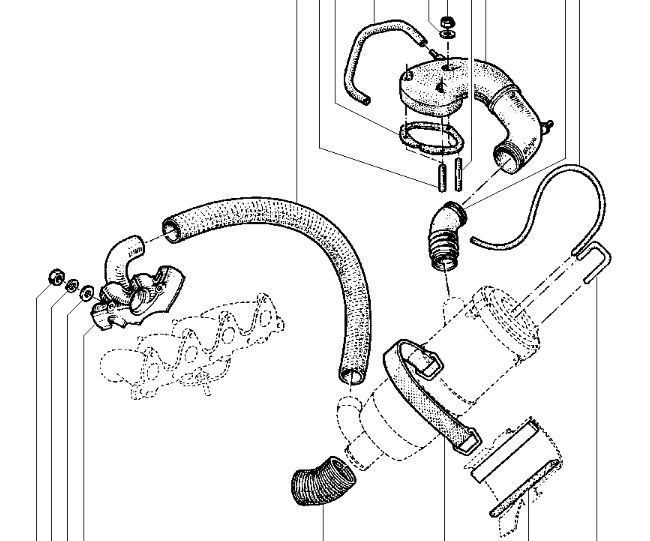

Re: Problème de Ralenti à chaud
Visiblement il manque les durites qui se branchent sur le couvercle la boite du filtre à air.
En fouillant bien on doit trouver une photo sur le site.

@Pilou
Je ne vois pas quelle durit peut manquer ? Il devrait y avoir une durit entre le carbu et le filtre à air, en dehors du branchement principal du filtre à air ? J'ai déjà regardé sur le forum, mais je n'ai pas trouvé de photo qui montre ca.
Espace 1 phase 2, Mai 1991, Essence Injection, TXE Injection, 245 000 kms
Messages : 13715
Voila un shéma des durites carbu/filtre à air :
