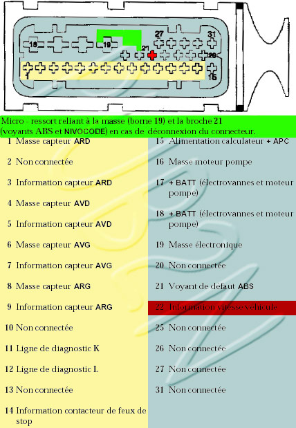

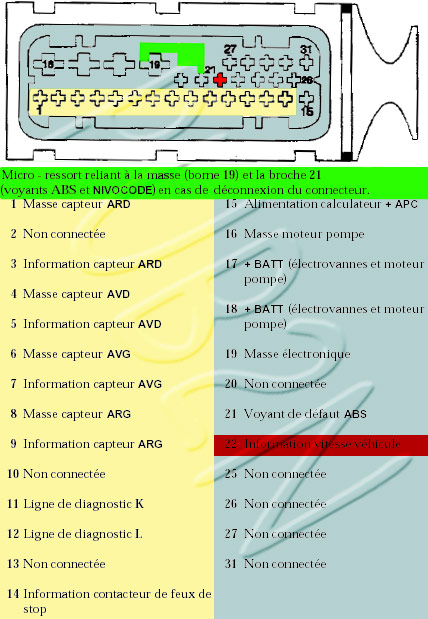

Il peut rester une solution récupérer l'info au calculateur ABS et passer un cable jusqu'au B2I ... sur des fin 1999, tous les calculateurs ont l'info et passage à la valise pour paramétrer le tout .
Comme déja dit, déja évoqué maintes fois
Attention à la méthode GPS ... pas sur qu'au CT cela passe
