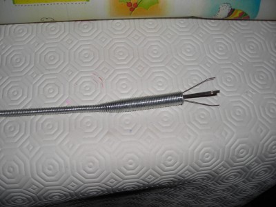

Tu peux essayer avec l'endoscope et un outil souple à griffe (un par le trou de remplissage, l'autre par l'évent .

Comme tu l'as dis, percer, mais à l'endroit de la première photo, sur le côté et non dessous.

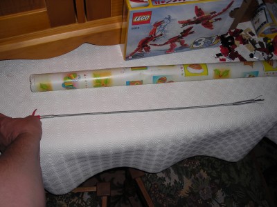

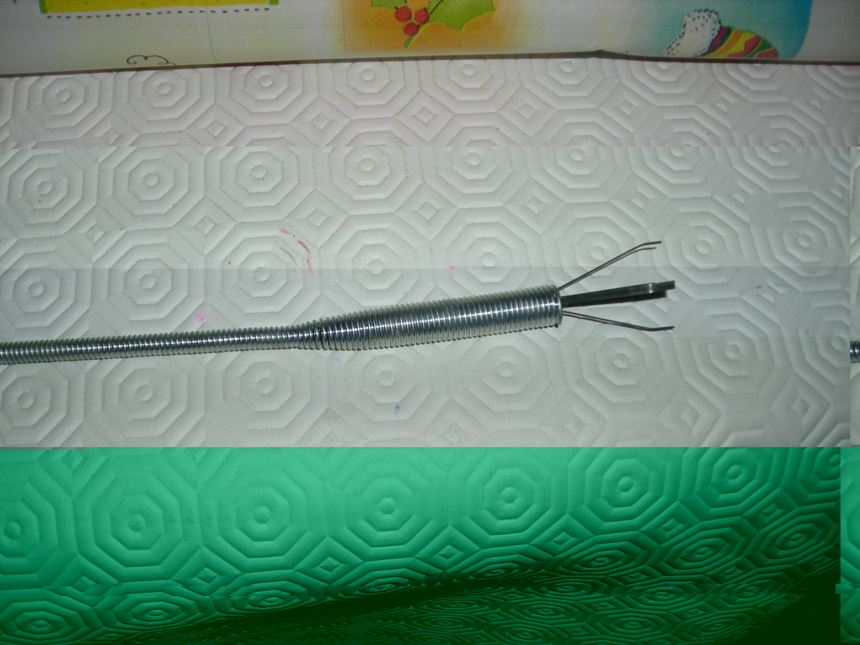

Pas forcement du Facom... chez Bricodep ( oui encore eux... ) ils ont un kit de 2 flexibles vendus 3 francs 6 sous...
L'un est la griffe a 3 doigts l'autre est l'aimant...
Longueur ~50cm...
Très efficaces ! testé approuvé par la maison
L'idée de Totor n'est pas mauvaise du tout... juste avoir de la chance et de la patience...

Testé et plus qu'approuvé !pontiac a écrit :+1300gd a écrit :Bonjour
J ais eu a une epoque un outil FACOM un peu comme une pince a sucre avec 3 crochet souple long environ 25/30cm diam.5/6mm
Entre ca et l endoscope tu peus jouer au chirurgien sinon dans le kit endoscope normalement il as de crochet qui se fixe sur la tete aussi juste fil de fer plié
Longueur ~50cm...
Très efficaces ! testé approuvé par la maison![]()
Redoutablement efficace pour aller à la pèche des vis baladeuses, celles qui t'échappent toujours des mains où il ne faut pas et qui disparaissent quelque part dans le moteur !
