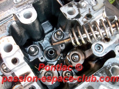

1° chose... voir ce qu'il se passe SOUS le cache culbuteur... pour çà... CRAC ! moteur/boite au sol en 2h ! :lol:
Ensuite les premières constatations...
:arrow:

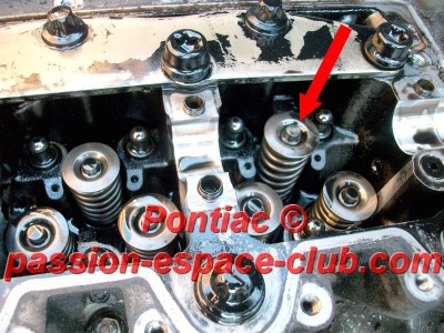

Tiens ! 1 soupape qui remonte + que les autres...
Bah oui ! elle peut bien !! manque un morceau !
:lol:

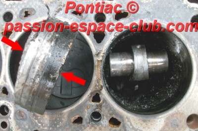

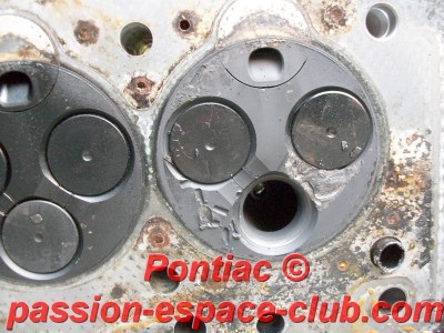

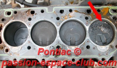

Suite à çà... deculassage obligé !... et là !! NO comment... :shock:
Cela s’appelle un piston bien marqué çà non ?? :mrgreen:

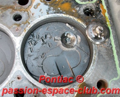

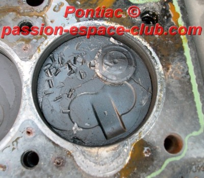

OUI OUI !! vus avez bien vu le bout manquant INCRUSTÉ au piston ! :lol:

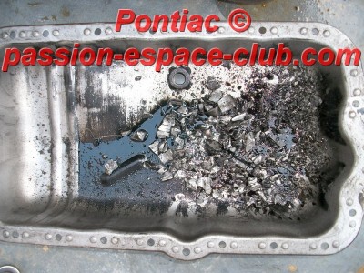

Ce qui s'appelle avoir du dépôt au fond du carter ! :lol:
C'est quoi ce dépôt ?? bah c'est la jupe du piston pardi ! et il n'en reste pas grand chose... du piston ! :mrgreen:

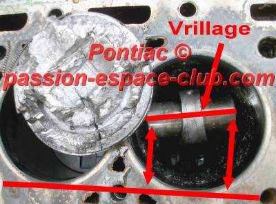

Et pour finir... le coup du marteau pilon !! vous remarquerez que la bielle n'a pas grand chose... mis à part s’être vrillée ! :lol:

faut pas ètre non plus très futé pour ne pas voir la soupape à la hauteur différente...
mais dans la majorité des cas, la soupape ne casse pas, la bielle ne vrille pas....
mais cela ne fait pas non plus un bruit de tracteur une fois réparé...
pour moi, tu as déniché une exeption, car je n'ai jamais vu cela, et pourtant j'ai remonté pas mal de linguets sur des distrib cassés, et derrière le moteur est une horloge.
il faut évidement controler tout: hauteur de soupapes, compressions, vidange de l'huile.
remonter à l'arrache comme l'a fait cet énergumène est totalement débile.
