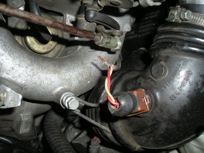

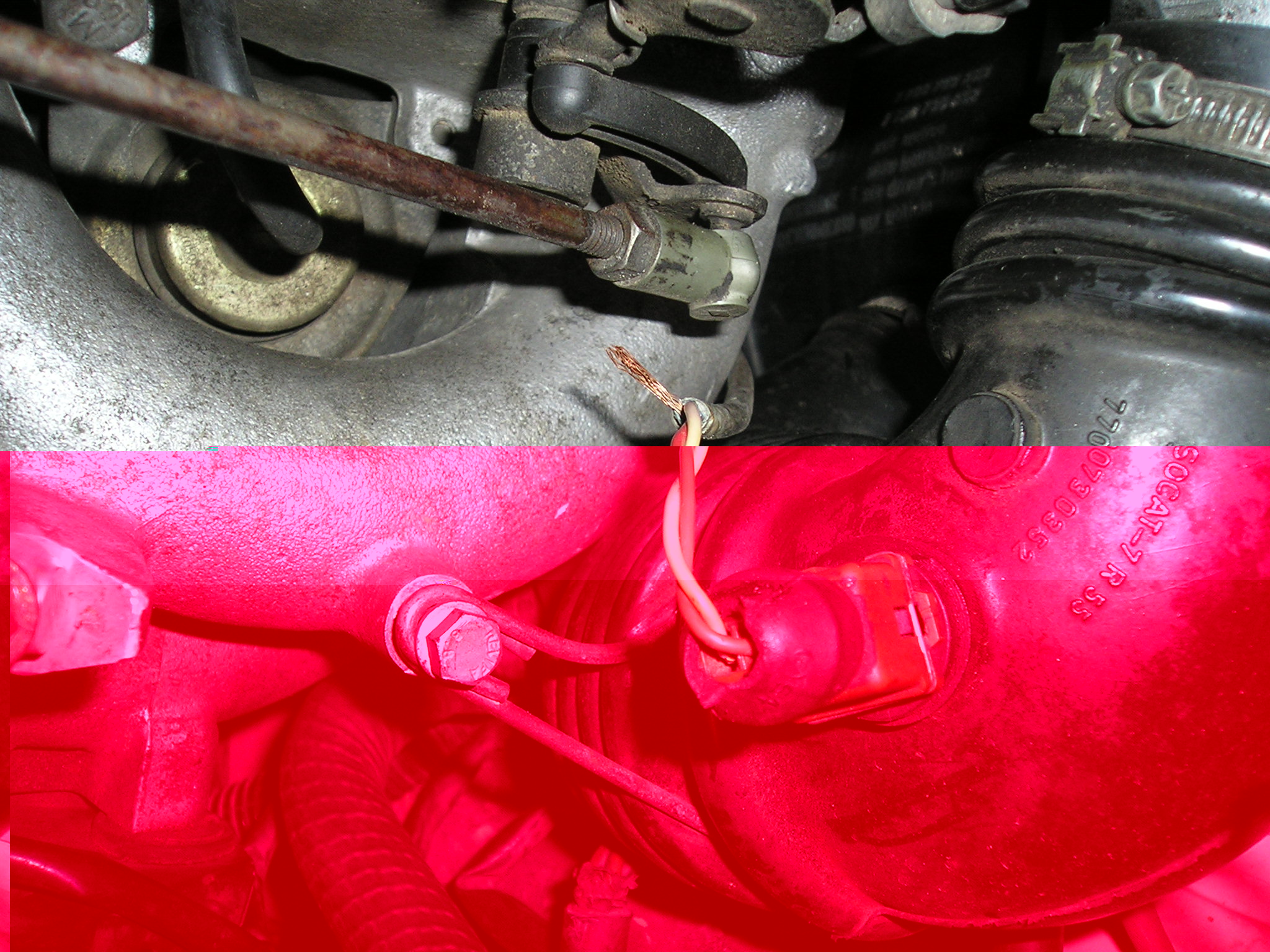

A oui j'ai besoin de vos avis sur le fil antiparasite de la sonde d'air , une photo

la " ...j'ai besoin de vos avis sur le fil antiparasite de la sonde d'air..." = c'est clair.
vous avez de deboiter la partie en caoutchouc sur la fiche qui est sur le faisceau/fils pour comprendre si l'ecranage est lie a un contact ou pas. mme des photos avec la partie avant de la fiche et de son socket on peut nous aider. c'est toujours possible que vous trouvez sous le caoutchouc une conexion artisanale, donc le fil avec l'ecranage n'est pas d'origine sur la voitture. on peut verifier mme de l'autre cote du fil/faisceau.

Non pas d'emplacement . La fiche n'a que 2 cosses et ne peut en contenir plus .
C'est la prise d'origine , ça c'est sûr .

Je ne peux pas t'en dire plus car pas de faisceau sous la main...
Et sur le mien ( même prise ) vu que tout est isolé... pas du tout visible !
Vais essayer de fouiller dans les archives voir s'il ne me resterais pas une de ces prises voir comment c'est fait ( tresse reliée a quelque chose ou pas )
