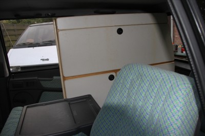

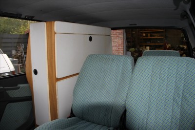

la partie "rangement"
la partie couchage étant en deux parties, on rabat les soutiens et la planche du dessus se replie sur l'autre, ce qui créera une assise.
les compartiments sous le lit sont nombreux et on peut bien y ranger des choses.

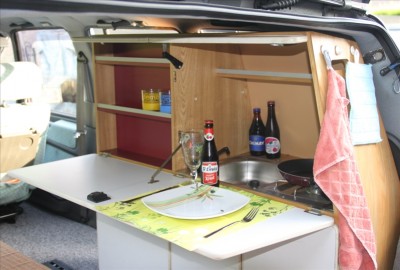

la partie "cuisine" et en même temps table pour deux personnes assises.

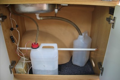

"sous la cuisine"
vous avez un logement avec deux grosses piles de 6V, soit 12 volts.
cela alimente la pompe.
une pompe à eau immergée avec 5l de réserve, contact avec l'ouverture du robinet.
un bidon de 5 litres pour la récup de l'eau sale de l'évier.

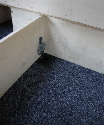

"les fixations"
deux crochets qui prennent place pour la fixation de l'ensemble cuisine (dans la penderie) les mêmes que pour le lit (voir plus bas) une équerre qui reprend la visserie de la ceinture trois points de la dernière rangée (si, c'est de série !!) deux crochets sous le lit qui maintiennent tout en place.
"les fixations"

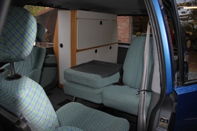

les crochets viennent se placer dans les ancrages de siège.
avec le montage complet, plus possible de mettre un siège arrière.
avec le bloc cuisine seul, possibilité de mettre trois sièges arrière, deux en 2ème rangée, 1 en troisième rangée.
pas compatible avec les coffres de passage de roue (option)

Justement je me demandais comment sa tenait....
C'est pas mal comme système,la réserve d'eau est courte par contre.
- Messages : 10542
Re: [Espace 1] aménagement WE de Matra
ben, c'est moi qui l'ai mise, donc, on peut augmenter, il y a de la placejulien.b59 a écrit :la réserve d'eau est courte par contre.
je dois en avoir une de 20 litres qui devrait le faire, ce sera donné avec
- julien.b59
- Messages : 2943
C'est plus pratique si peux mettre deux bidons 20 litres quand même
