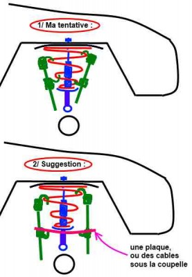

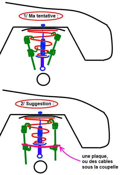

Je me demande maintenant si il ne faudrait pas que je fasse un systeme à glisser sous la coupelle inférieure, afin de :
* pouvoir accrocher mes griffes plus bas, et comprimer le ressort.
* Puis, une fois enlevé, décomprimer tout (si la coupelle inférieure est soudée à l'amortisseur), changer l'amortisseur, puis recomprimer,
* puis refixer tout.
Voici un dessin, un peu approximatif...
Quel est votre avis?
Merci à l'avance...

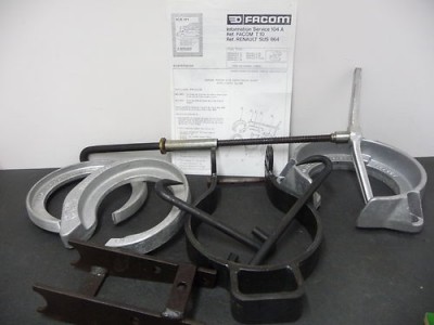

je suis en train de mettre au point un compresseur de ressort pour l'espace, sur le modèle d'origine.
j'ai le facom 863 et 864 complet, donc une très bonne base.

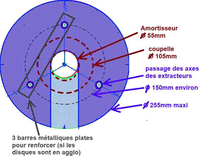

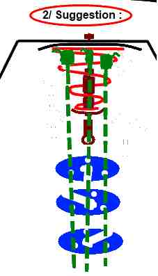

Je me demande si on ne pourrait pas faire le montage suivant :
Au bas de l'amortisseur :
* Superposer 3 disques de 25cm de diamètre environ,
* avec une échancrure pour les passer autour de l'amortisseur,
* avec 3 trous pour passer les 3 axes des extracteurs classiques, (2, ce n'est pas assez)
* ces 3 disques étant tournés de 1/3 de tour les uns par rapport aux autres (les trous pour les axes doivent se retrouver au même endroit)
Si ces disques ne sont pas métalliques, on pourrait même les faire en agglo / contreplaqué, à condition de mettre des tiges plates métalliques sous ces disques pour renforcer.
Qu'en pensez-vous?
(je me suis fait un "patron" en carton, cela semble passer autour de l'amortisseur)

Là tu prends d'ENORMES RISQUES :!:
Tu aime jouer avec ta vie...
Ai pourtant l'habitude d'enlever des ressorts de suspension... mais avec les outils adéquats ! ( et avec personne dans les pattes ! )
Nombreuses personnes ce sont fait décapiter par un ressort qui ripe !

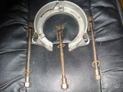

orval56 = je crois que tu n-as pas mis le nr/code complet de l'outil pour amortisseurs avant d'espace 1. j'ai pas trouve rien comme photo du dit outil
ERATE; trouve = SUS 863 ou SUS 864
Messages : 10590
Re: Changer les amortisseurs avant
bonjour,
voici en vente sur ebay :
http://cgi.ebay.fr/DEPOSE-REPOSE-AMORTI ... 35bfeef761
pour les photos :
sus 863 (espace 1 phase 1)
sus 864 (r20/30/...) à adapter pour l'espace, ce que je suis en train de préparer

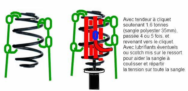

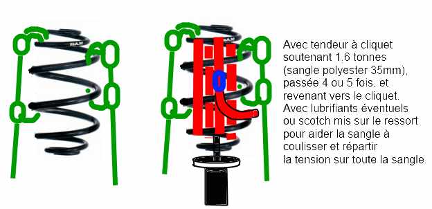

Sur un forum mini-van Chrysler, une personne expérimentée indique utiliser une sangle utilisée pour arrimer des charges sur un camion.
En allant voir ces sangles, on voit des sangles polyester :
25mm : 1,1 tonne
36mm : 3,0 tonne
50mm : 5 à 6 tonnes.
Avec systeme de cliquet.
Si la force à appliquer est de 1 tonne, eventuellement en faisant plusieurs boucles, cela pourrait peut-etre fonctionner en toute sécurité?
http://www.manutan.fr/MAF/fr_FR/PDF/214 ... PDF&show=1
http://www.manutan.fr/MAF/fr_FR/PDF/215 ... PDF&show=1

J'ai l'impression que ce montage pourrait fonctionner, et en toute sécurité. Car la sangle répartirait les forces sur tout le pourtour du ressort.
Et cela n'empecherait pas, par sécurité, de garder des compresseurs classiques pour absorber une partie de la pression.
En plus, cela n'enserre pas la coupelle inférieure.
Qui sait quel poids il faut appliquer sur le ressort pour le garder comprimé à la bonne taille? un avis?
comprimer un ressort avec une sangle camion
Tu te prends la tête pour d’énormes risques :!:
Tu sous estime la force de détente d'un ressort de suspension :!:
La sangle => oublie :!:
L'ai déjà testé sur l'une de mes première auto... en desserrant les compresseurs... la sangle se détend tout de même ( élasticité ) malgré qu'elle soit serrée à mort !
De plus... les sangles ne passeront ( ou plutôt les cliquets ) !
Sangles "grosse charge" => gros cliquet ! CQFD
Entre les cliquets et les compresseurs => pas assez de place !
Bref ! on en revient au même point ! la seule solution viable => l'outil adéquat !

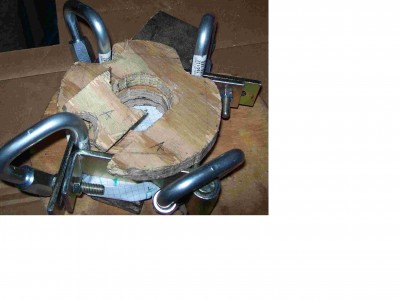

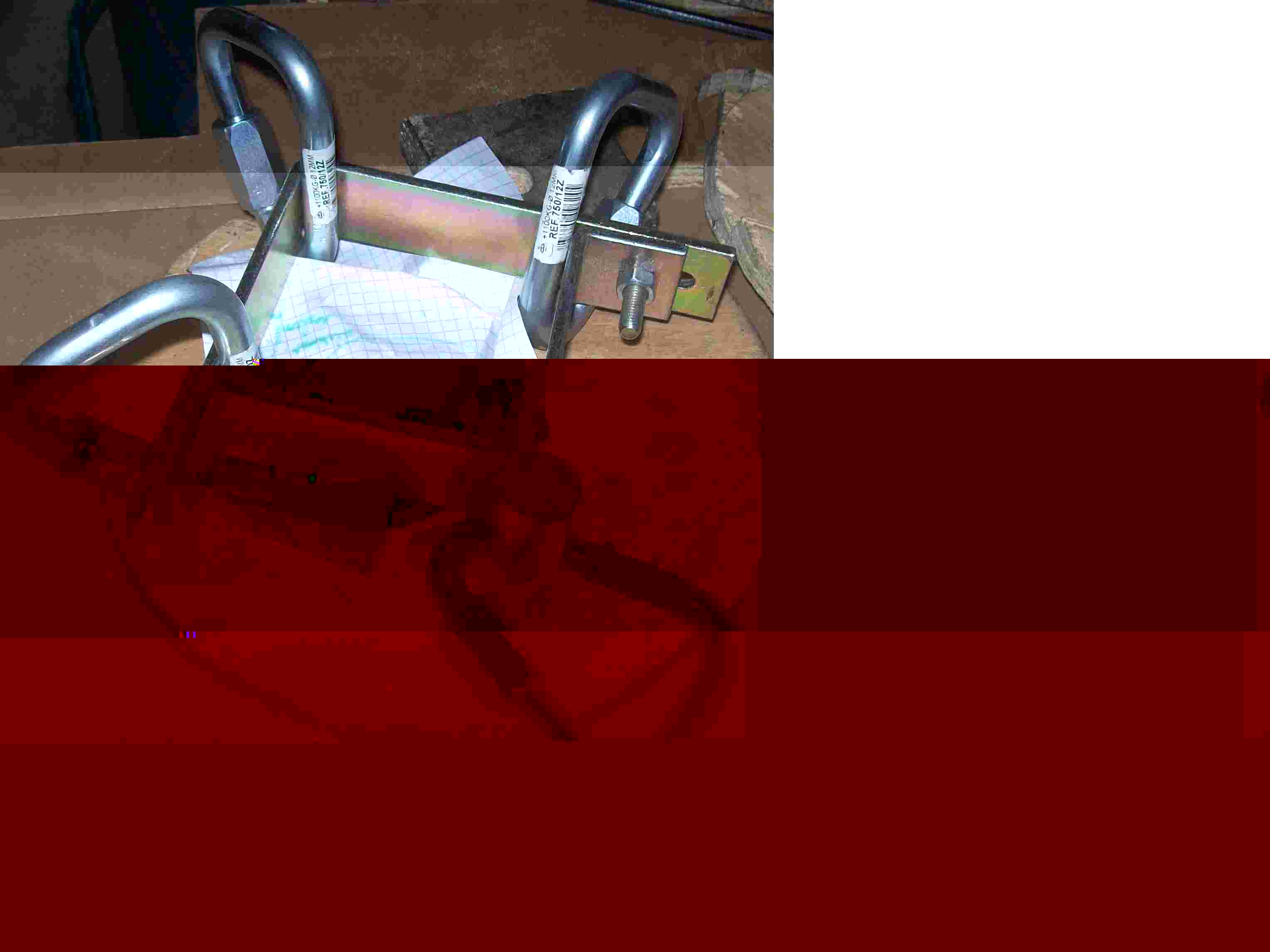

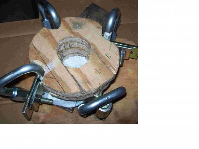

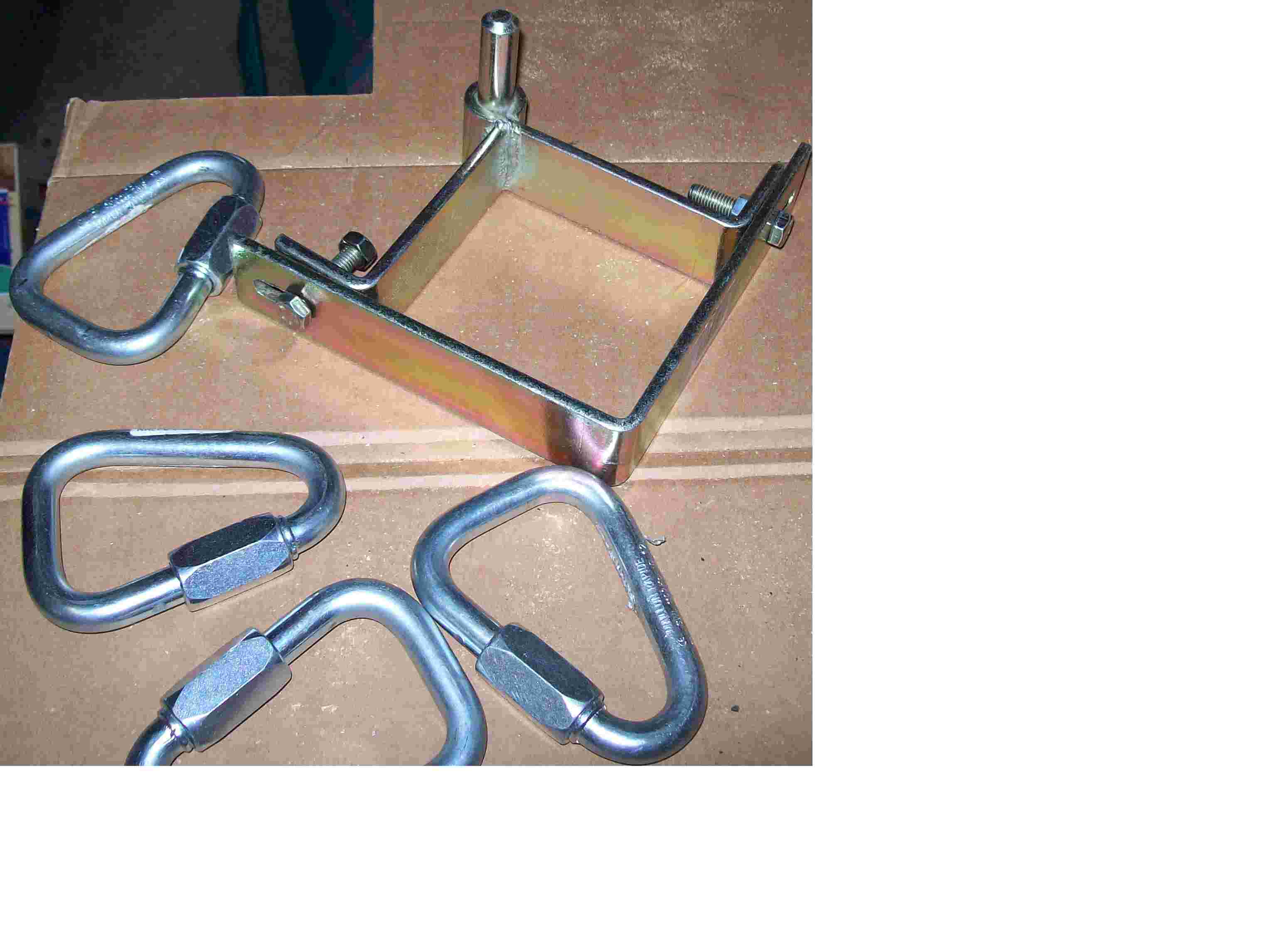

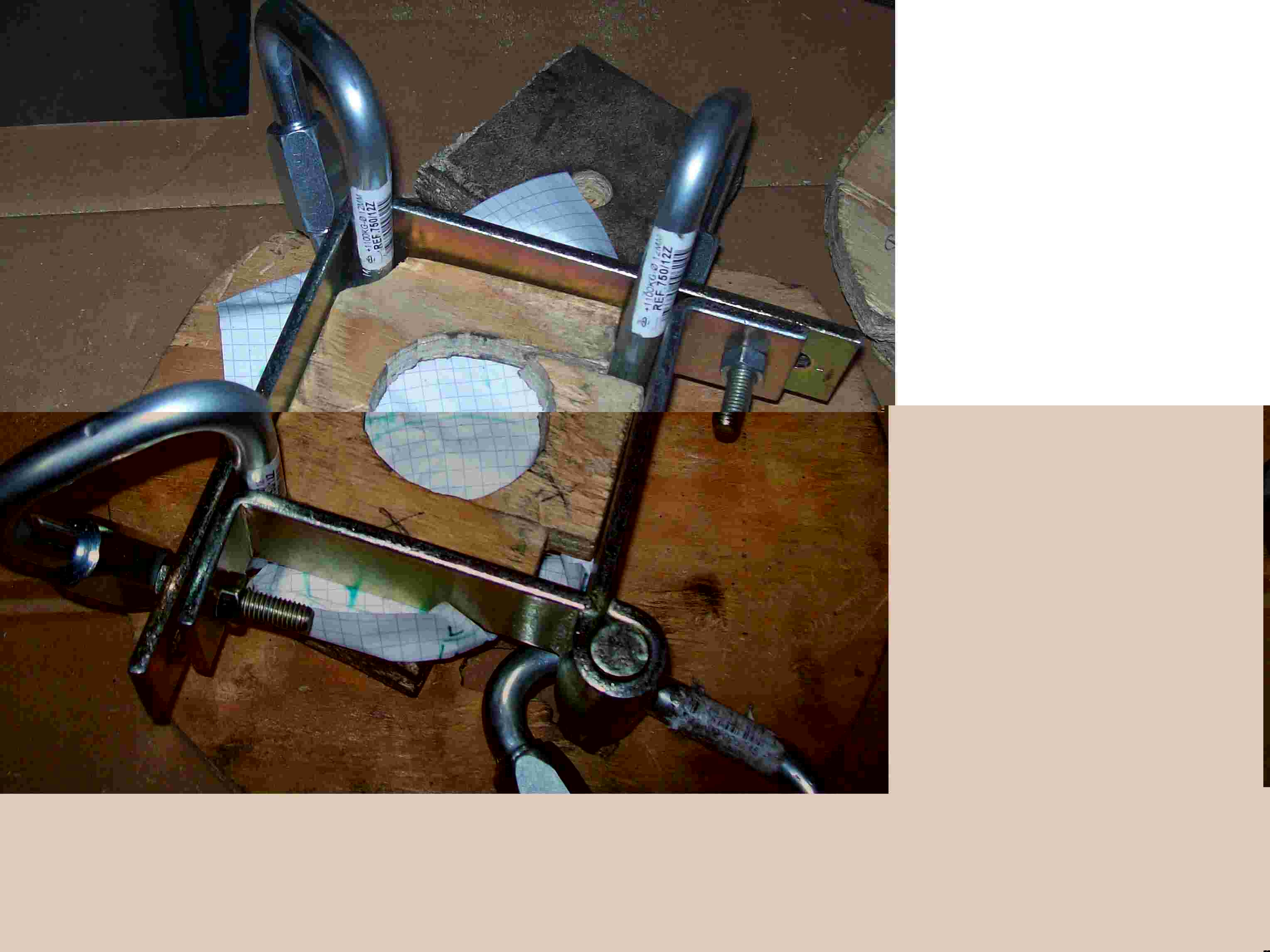

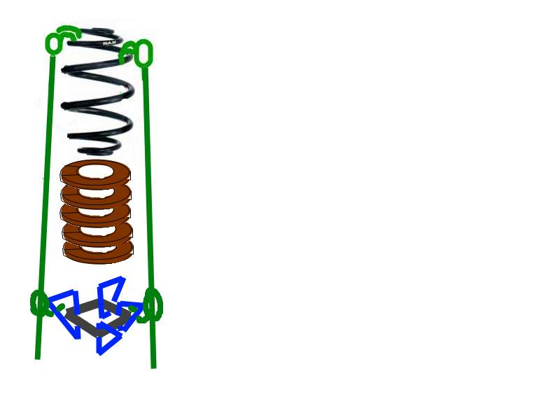

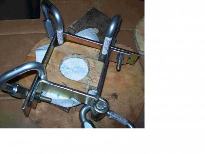

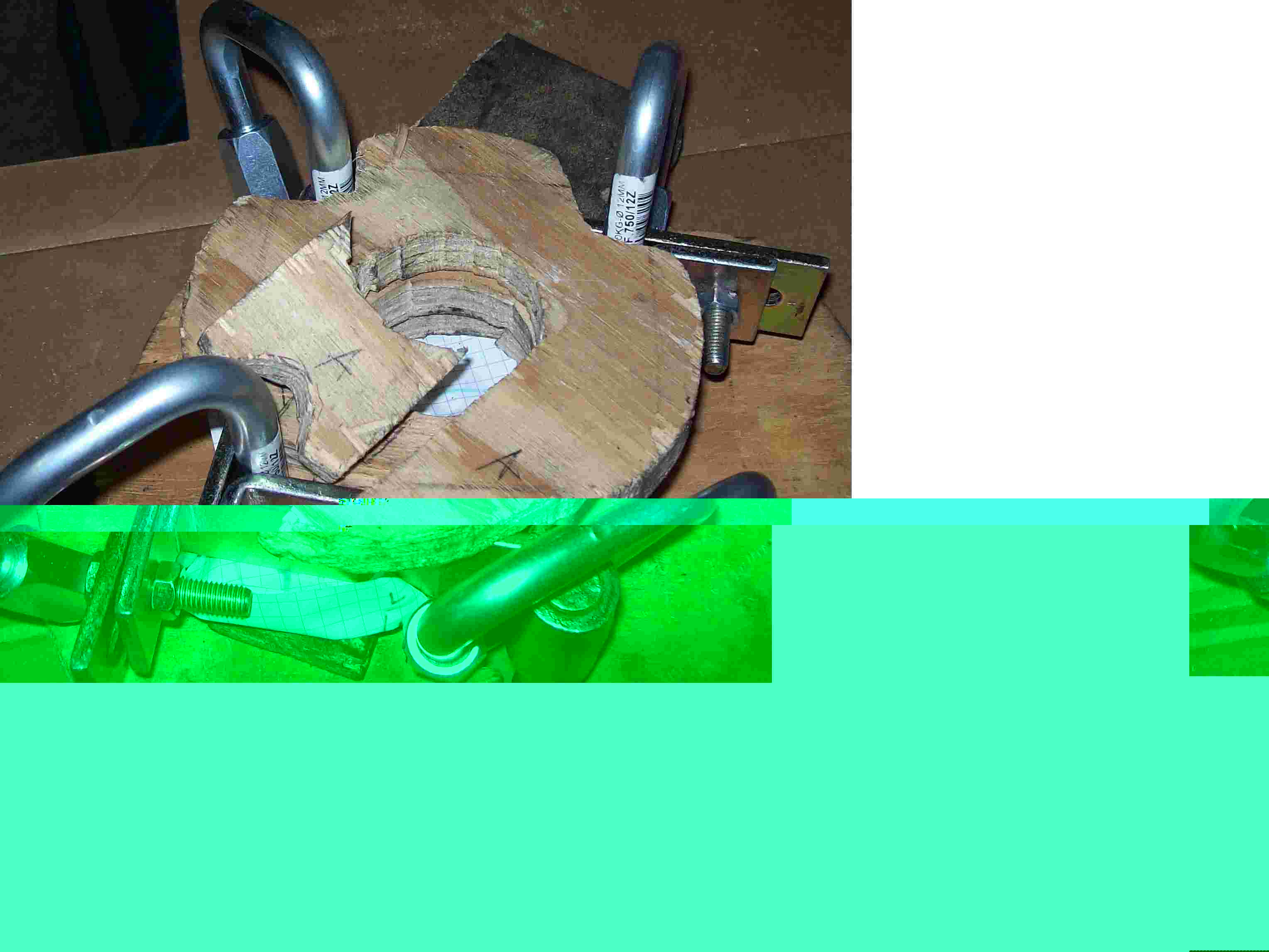

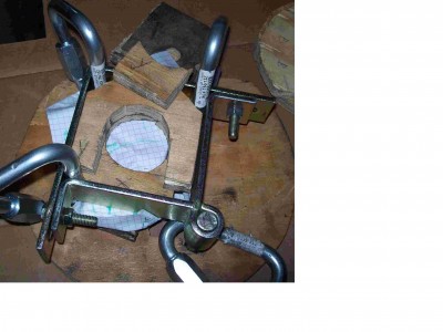

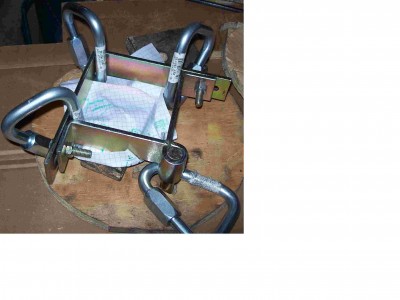

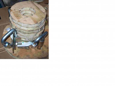

Avec le montage suivant, j'ai réussi, sans démonter totalement mon amortisseur, à desserrer le boulon supérieur et à décoller la partie supérieure du ressort.
Le systeme de coupelles de 16mm en contreplaqué (du latté, pour que cela ne s'écrase pas), maintient bien le cadre métallique et les 4 anneaux.
Les anneaux situés à gauche et à droite permettent de déporter les crochets des griffes.
Les 2 autres anneaux permettent de faire passer une tresse de 35mm de large, supportant 800kg. Comme elle est passée plusieurs fois autour des ressorts, cela "multiplie" les 800kg (voir schéma supérieur / le passage des tresses plusieurs fois ).
Ce que je n'ai pas encore fait, c'est :
1/ désolidariser la partie inférieure, et extraire le bloc ressort + amortisseur + griffes + tresse (faut-il tourner ce bloc sur lui-même plusieurs fois pour le démonter?)
2/ desserrer tout cela pour retirer l'amortisseur, mettre le neuf, et recomprimer le tout avant de le reposer.
Voici des liens vers quelques photos :
Le cadre métallique est un pivot de portail avec 4 anneau métalliques (chez Castorama)
La plaquette X (en 2 morceaux) et la partie Y permettent de bien maintenir le cadre métallique autour de l'amortisseur
Les plaquettes A, B, C ... subissent la pression du cadre métallique et la reportent sur la "coupelle" située à la base du ressort, tout en s'adaptant bien à la forme de l'amortisseur. Il y a des échancrures sur les premières plaquettes pour faire passer les anneaux.
Je comprends qu'il ne faut pas jouer à plusieurs avec un ressort comprimé, ne pas se mettre dans le sens de sa détente, ...
Hmmm
J'y crois pas du tout a ton plan... théorie peut-être... mais réalité... pas du tout ( TROP dangereux ! )
J’espère que tu sera en état de nous faire un retour de ton changement si tu y arrive...

Je compte sur vos prières! mais le colis de Yakarouler tarde à venir...
