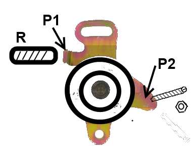

Il y a 3 jours, j'ai changé ma courroie de Distribution, ainsi que la courroie de direction assistée :
* En faisant des marques avec du tipex blanc (sur les diverses poulies / sur l'ancienne et sur la nouvelle courroie), j'ai pu repositionner la courroie comme il faut, avec le sentiment de ne pas me tromper. J'ai aussi suivi la RTA (enlever les bougies est une bonne chose qui permet de pouvoir tourner le vilebrequin facilement).
* j'ai changé le galet tendeur,
* j'ai tendu la courroie en utilisant mon téléphone portable, compatible Android, en téléchargeant l'application gratuite "Spectrum Analyser", et en réglant à 107 Hz.
* J'ai aussi changé la courroie de Direction assistée.
Quelques questions tout de même concernant le galet tendeur :
Galet tendeur - courroie de distribution
* il y a en petit cylindre qui semble contenir un ressort (R). Cela semble devoir appuyer sur la patte recourbée (P1) du galet. Or, en tendant la courroie, ce cylindre n'appuie plus sur le galet (il y a un espace d'environ 5mm). Est-ce normal?
* il y a également une tige filetée avec un boulon, tige qui vient appuyer sur la patte plate (P2) du galet tendeur. J'ai fait en sorte que cette tige arrive bien au contact de cette patte (P2). Est-ce ce qu'il fallait faire?
* enfin, il y avait de la crasse à l'intérieur du carter de distribution. Mais une crasse relativement solide et sèche. Je n'ai donc pas cherché à changer le joint spi. Je pense qu'il n'y a pas trop de fuite de ce coté.

Ton cylindre doit coulisser librement, partir lorsque tu enleves le galet tendeur. Ma methode pour tendre ma courroie: serrer le le galet tendeur en comprimant le ressort dans le cylindre, mettre la courroie en place, detendre le galet, le cylindre doit pousser sur la patte, faire faire 2 tours au moteur à la main, les reperes "blocs et poulies" doivent retomber en face, pas les reperes courroies. bloquer le galet tendeur, refaire 2 tours au moteur toujours a la main, verifier la tension en verifiant la torsion, on ne doit pas depasser le quart de tour sur la grande longueur. et ça devrait etre bon.

OK pour les précisions concernant la position des repères "blocs et poulie".
Concernant le cylindre contenant un ressort (que j'ai appelé "R" sur mon schéma), je comprends que je n'ai pas fait ce qu'il fallait. Mais comment fallait-il procéder? ce n'est pas décrit dans la RTA. Fallait-il tendre la courroie en jouant sur ce cylindre-ressort? et comment? J'ai en fait glissé un tourne-vis entre R et P1 pour tendre la courroie, puis bloqué le galet grâce au boulon supérieur. Je n'ai pas compris que ce ressort servait à tendre la courroie car, une fois le réglage fait et le boulon vissé, le galet ne peut plus bouger, et donc, le ressort ne peut plus agir sur lui.

C'est le cylindre poussé par le ressort qui donne la tension theorique, il suffit de bloquer ensuite. Fais le test de la torsion: sur la grande longueur de la courroie, tu la pinces entre le pouce et l'index et tu tournes la courroie pour voir les dents ou le dessus. tu dois pouvoir faire moins d'un quart de tour mais plus de 1/8e. serre bien les vis du galet. Comme tu as fait, tu risques d'avoir trop tendu la courroie. Si tu ne l'as pas fait demarrer, tu peux refaire ta tension. je n'ai jamais detendu une courroie déja utilisé, donc je suis mefiant des consequenses.

J'ai déjà tout remonté... je pense que je vais laisser en l'état, ayant controlé la tension par la fréquence de la courroie (107 Hz). Car, de fait, quand elle a un peu tourné, la courroie se détend un peu, et le réglage de la tension ne doit plus être le même.
As-tu une idée de l'utilité de l'axe qui appuie sur la patte P2?

Re: Profiter du changement de la courroie de distribution
un réglage à faire, indiqué dans la RTA, avec une lamelle de jeu (comme pour les soupapes)

Elle sert à fixer le carter de protection... :)

on doit pas parler de la même, pour les premiers millésimes, il y a bien une vis de réglage, je vais voir sur mon moteur au garage (si il ne fait pas trop froid...)
orval56 a écrit :un réglage à faire, indiqué dans la RTA, avec une lamelle de jeu (comme pour les soupapes)
ne sait plus par coeur
Réglage du jeu entre l'arbre intermédiaire et le tendeur... ( cale de 0.1mm )
M'enfin... certains ne l'ont pas et çà le fait nickel...

Ce réglage de 0,1 mm, je ne l'ai pas fait du tout... pour l'instant, cela tourne bien...
