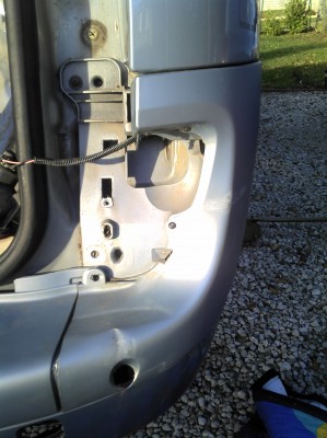

ma femme ayant reculer là ou il ne fallait pas (dans une remorque)
pourtant le radar de recul fonctionnait jusque là
elle a entendu les bips mais n'a pas vu la remorque (lol)
un capteur H.S.et le connecteur aussi et le bandeau plastique aussi
et bien sur problème "aide au parking " sur TDB
ma première question
est ce qu'on peut changer un seul capteur ??
la deuxieme
est ce normal que le bandeau de pare choc soit riveté ??
j'ai demonté de l'autre coté c'est riveté aussi
par avance merci
Espace V 1.6 dci 130cv bvm 2016 à 113500km en 09/2020 toit ouvrant panoramique et attelage
GRAND Espace IV 2.0 DCI 150 CV F.A.P. initiale 2006 acheté à 169 000 KM en 2012 vendu à 330000km en 2020 et CT ok

defy 33
Messages : 325
Enregistré le : 08 oct. 2012, 18:47
Modèle : [Espace V 1.6 DCI 130]
Finition : Life
Localisation : nord gironde
Re: soucis radar de recul
Message non lu par defy 33 »
bonsoir
merci outlander pour la réf .
par contre est ce normal que le bandeau soit
fixé avec des rivets et non vis étoilés
voir photo un peu plus haut
bonne soirée

Outlander 68
Messages : 1756
Localisation : Alsace
Effectivement sur la doc c'est du Torx 20 et sur ta photo il y a un rivet à la place...
...aucune idée.
Etant donnée que ton Espace est en Initiale,il ne peut y avoir de montage en après vente,car équipement d'origine.
Deux possibilitées :
C'est le montage d'origine usine Renault (en rupture de Torx 20 :mrgreen: )
ou
A un moment donné ton Espace a eut un soucis,qui à entrainé la demonte du parc choc.
...et une troisième
Le document présenté (ce qui arrive) présente une erreur.
Je découvre en même temps que toi Defy33 et je te remercie pour les photos très représentative.

Effectivement ton kit diffère de celui que je présente (origine Renault) plus haut.
Notamment le boitier 8200235627 qui semble être également d'origine,mais trop peu d'info...
Un seul emplacement pour la fiche 16 pin,les deux autres étant vident.
Je ne pourrais te dire ce qu'elle commande...
Je t'invite à lire et contacter l'auteur (Vinvent) de ce post (de préférence en message privé). :wink:
:arrow: https://www.passion-espace-club.com/view ... =9&t=24576
Une documentation sur papier est en général plus complète.
Tiens nous au jus...j'aimerais bien comprendre,également pourquoi cette difference :oops:

bonjour a tous
j'ai pu realise d'autre photo et notament celle de la prise d'origine
voila avec les photos de la prise d'origine du boitier j'espere que vous pourrez m'aider a identifier les fils et alimentation
