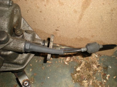

bonjour à tous
ce petit tuto pour résoudre un problème de fuite d'huile de boite au niveau de la sortie du câble de verrouillage marche arrière.
je vous décris la manip
par l'interieur de l' habitacle ,dégraffer le soufflet de protection du levier de vitesse, en le tirant vers le haut(avec modération),
couper les deux colsons qui retiennent le câble .
par le dessous du véhicule, dégager le câble et emmancher deux longueur de 7 ou 8 cm de gaine thermos rétractable ,diamètre 20 mm(important le diamètre)
- trop petit il ne recouvrira pas l’écrou
- trop grand il ne ce resserrera pas sur la gaine du câble.
faire coulisser un morceau de gaine et l'emmancher, jusqu'a ce qu'il recouvre complètement l'écrou de sortie de boite
chauffer avec un décapeur thermique ou un sèche cheveux ,en prenant soin d'éloigner l'autre morceau
puis recommencer l'opération.
remettre le câble en place sans oublier de remettre les colsons
voila temps passer 1/4 d'heure .
ça peut être un + pour le CT et éviter les taches d'huile dans le garage et maintenir le niveau d'huile dans la boite
voila bon bricolage

Re: fuite d'huile de boite NG 3 (résolu)
voila les photos
je pense quelles sont passées
sur la boite au sol c'est un essence pour voir si ça passait sur le petit amortisseur

Re: réparation fuite d'huile de boite NG 3 [résolu]
bonsoir.a tous
la fuite en 2 et 3 dalleur le petit cône serti s étai barré .jai rajouté un peut de pâte a joint avent de remmancher le cône mai dans ce cas il faut laissé séché
avec la marche arrière enclenché sinon on risque de ne plus pouvoir la passer.mai la patte n'est peut-être pas indispensable
