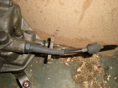

voila les photos
je pense quelles sont passées
sur la boite au sol c'est un essence pour voir si ça passait sur le petit amortisseur

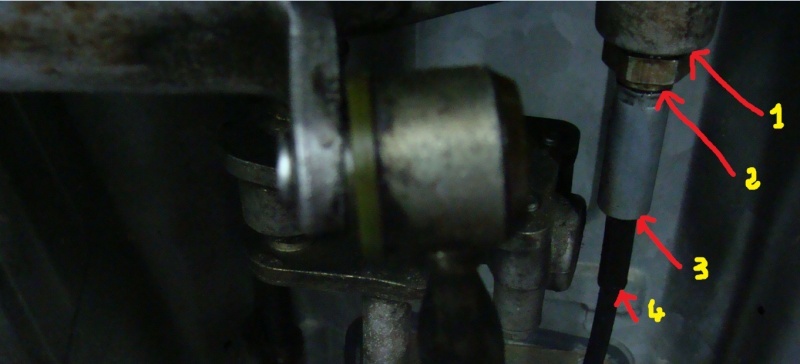

pas mal ton truc
sinon tu avait une fuite ou ( 1.2.3.4 )

bonsoir.a tous
la fuite en 2 et 3 dalleur le petit cône serti s étai barré .jai rajouté un peut de pâte a joint avent de remmancher le cône mai dans ce cas il faut laissé séché
avec la marche arrière enclenché sinon on risque de ne plus pouvoir la passer.mai la patte n'est peut-être pas indispensable
