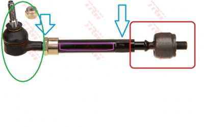

j'explique :espace1990 a écrit :bonjour à tous,
j'ai essayé de démonter la biellette mais problème, la tige filleté de celle-ci tourne dans le vide...impossible de la défaire.
comment je peut l'enlever???? SANS PRENDRE LA DISQUEUSE...![]()
Cordialement
tu mets deux clés plates sur les flèches bleues du dessin, tu débloques le contre-écrou.
tu tiens la clé plate sur la flèche intérieure, près du soufllet, pour maintenir la tige (partie mauve)
tu dévisses la biellette (en vert) en comptant le nombre de tours, tu la sors et ensuite du fais glisser le soufflet dehors (le soufflet est la partie rouge)

salut orval56 merci du conseil..
je vais essayer et je te re-dit çà

oui désolé du silence...
oui c'est bon mais j'en ai bavé un peu avec la terre
et la rouille...
j'ai tout remonter manque plus qu'a l'essayer
et la rouille...
