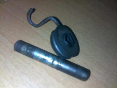

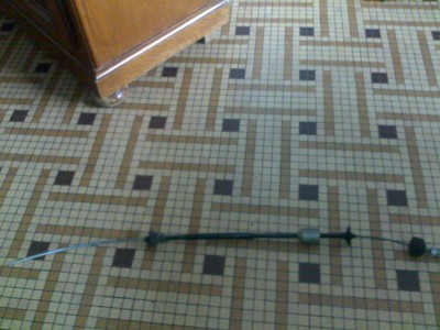

bonjour merci de vos réponse ce matin j'ai récupéré quelque pièce un petite bare de 5 cm et une rondel en caoutchouc est je vien de récupéré kle cable qui est cassé cote pédale je métrai des photo dans la journée

voici les photo

a oui j'avais oublier la biellette mesure 52mm

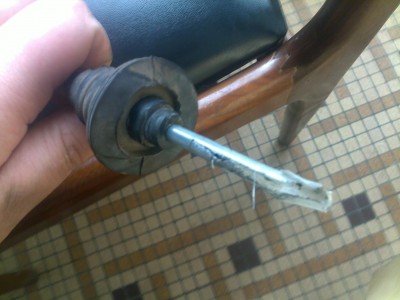

cris59 = d'ou provient l'info de 6 cm pour la longueur du tige ? svp, tu peut messurer la tige neuve pour savoir sa dimension ? et, si tu veuv, faits une photo avec l'embalage au cote q'on peut voir l'etiquete/code. si possible, faits une photo du tige montee sur la boite, je veux savoir/comprendre le systeme d'ancorage(anti perte). j'ai ps ca, et je veux me fabriquer un.
merci beaucoup.
" ok comment voir si il est usé " = bref, selon moi on peut voir un peu d'usure sur l'appui de la tige et c'est de verifier l'etat de la bague + axe. corectez moi si j'ai fait une erreur. plus ou moins c'est +/- le mme sisteme mis sur la boite de citron bx.
Re: probleme cable d'embrayage

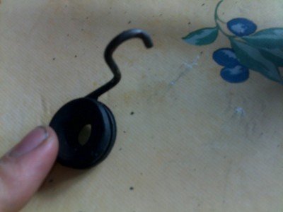

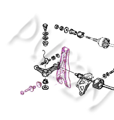

Voici ce que j'ai en stock pour illustrer ;)
Le système anti perte est juste un anneau en caoutchouc avec un fil de fer . Tu récupères un vieux silentbloc de pot d'échappement , tu y mets la tige en force , tu y rajoutes un bout de fil de fer, tu auras ton système ;)
Pour avoir une photo du truc en place, bon courage vu où s'est placé , et impossible à faire une fois le moteur déposé ... car ce cable n'est plus relié et la tige plus en place :(
Y'a pas de quoi, ... je suis passé par là deux fois avec mon I , je connais que trop bien cette galère de cable à changer :( On travaille à l'aveugle :!: Un schéma m'aurait bien aidé à l'époque .

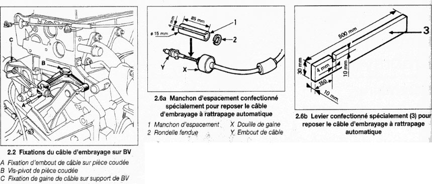

Remarque, en y repensant, j'ai cherché ma bonne vieille Revue Technique Haynes :
Il y a ceci dedans :
Ils preconisent des outils "maison" pour reposer le cable, j'ai fait sans ( pas cette doc à l'époque) donc je ne sais pas si cela fonctionne bien :oops:

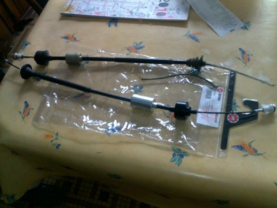

salut je viens d'avoir mon câble commander dans un petit marchant de pièce car Renault ne peut plus l'avoir car il ne fabrique plus (matra)
est la biellette je la reçois demain elle fait 6 cm d’après Renault

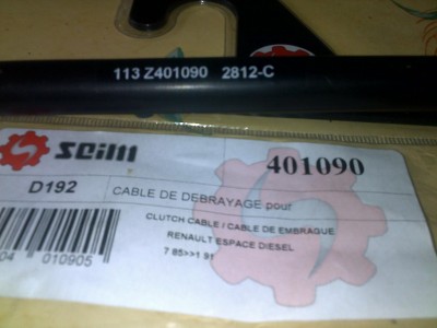

photo de la nouvelle pièce avec le numéro de la pièce

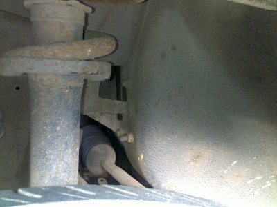

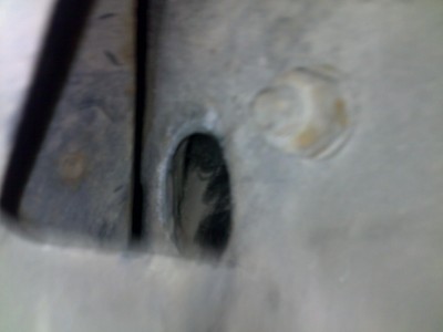

a propos le câble coter pédale passe par ou :? je trouve pas le trou
merci pour les schéma je comprend le système maintenant
Scénic III TCe 130 Bose
Il passe dans le tablier bien planqué .
Un lacet attaché avant est tout ami ... si ce n'est pas fait, tu peut de rattarper en passant une "aiguille" en fil de fer pour repasser un lacet vers l'habitacle ;)

a ok j'ai trouvez coter roue :P

pub2n a écrit :Remarque, en y repensant, j'ai cherché ma bonne vieille Revue Technique Haynes :
.... intéressant tout ça :wink:
:idea: .... si ce n'est pas trop demandé :oops: , dans ta Haynes, en plus de ces schémas, existe t-il la procédure du remplacement du câble :?:

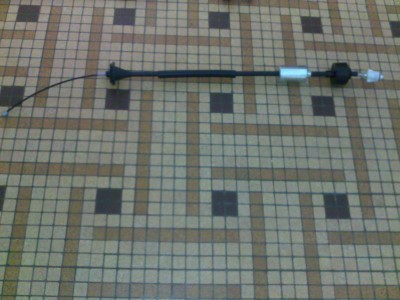

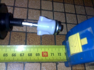

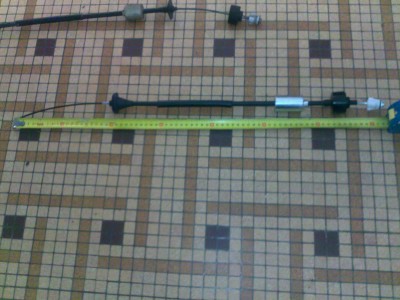

comme promis voici les photo
photo 1 passage de roue que nopus pouvons apersevoir en haut a droite 2 troue passage du cable 3 Le système anti perte
4 vue d'ensemble du nouveau cable avec le metre 5 taille du cable 6 le nouveau canble 7 le cable cassé
