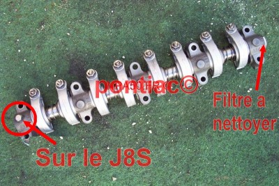

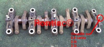

Alors le guide des culbuteurs tiens bien par une goupille sur le 1° palier sur J6R, J7R et J7T !
Sur le J8S c'est une vis...
Faut vraiment être neuneu pour ne pas aller remettre ce guide en place !!
Sur 2.0, 2.0i, 2.2i
Sur J8S
Sur 2.0, 2.0i, 2.2i
Sur J8S
Re: Jeu anormal entre axe et culbuteurs
je vous remercie pour les photos monsieur Pontiac.
tres bones pour un neophite comme moi.
si possible, une photo ou des explications pour le filtre en bout d'axe dans le moteur J8S ???
merci beaucoup pour votre temps.

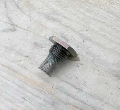

Photo du tamis en question ( malgré un nettoyage sommaire on peut voir que c'est pas nickel... alors imaginez NON nettoyé ! )
Se démonte avec une clé de 24 ( et non 17 ou 18 )
...tres bon a savoir !!!!
