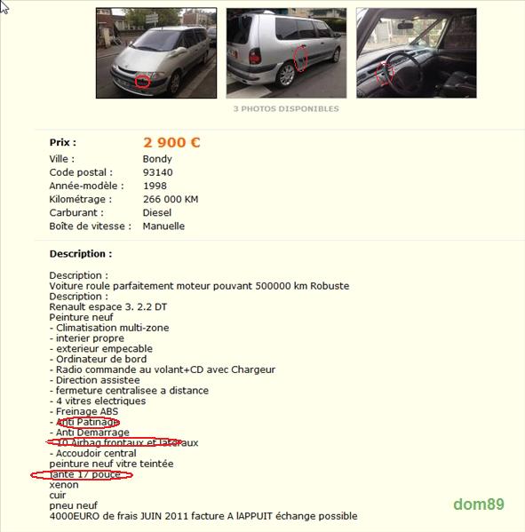

je vois l'interieur d'un initial v6 monté dans un DT, avec les baguette de portes arrieres de modéle court sur un long(portiéres changées)
des siéges électriques fonctionnels ou pas à verifier(option inexistante en 98)
voir si le montage du cablage est conforme
verifier si les laves phares sont fonctionnels phare alllumés ou pas
le temoin de défaut represente quoi
pour info :en 98 il n'y a que deux airbags ceux des siéges ne sont pas connectés et surtout il n'y en a pas 10
la monte de jantes est hors tolérance ,une chance sur deux que tu passe au CT (meme si elles sont superbes sur ce véhicule )
pour moi ,n'achete pas sans CT et vérifie l'historique

J'ajoute qu'une boîte auto sur un 2.2 DT ça n'a pas existé si je ne me trompe pas ?dom89 a écrit :bonjour
je vois l'interieur d'un initial v6 monté dans un DT, avec les baguette de portes arrieres de modéle court sur un long(portiéres changées)![]()
des siéges électriques fonctionnels ou pas à verifier(option inexistante en 98)voir si le montage du cablage est conforme
le temoin de défaut represente quoi![]()
pour info :en 98 il n'y a que deux airbags ceux des siéges ne sont pas connectés et surtout il n'y en a pas 10![]()
la monte de jantes est hors tolérance ,une chance sur deux que tu passe au CT (meme si elles sont superbes sur ce véhicule )![]()
pour moi ,n'achete pas sans CT et vérifie l'historique![]()
Et les laves-phares ne semblent pas être présents il n'y a que le trou de calandre ( effet d'optique )

Bonjour Dom,
Je rajouterai :
Antipatinage...... Depuis quand ??????
Ordinateur de bord..... Quelles fonctions ?????
Bref, A FUIR !!!!!!!!!!!!!!!!!!!!!!!!

non je le vend pasSpeedikerz a écrit :Merci à tous pour vos réponse.
Il à passer le CT sans contre visite mais ce que je voulais dire c'est que ça me fait une belle jambe si c'est CT bidon
Pour un info l'intérieur à été prélever sur un Initiale.
Les sièges électrique et chauffants fonctionne.
C'est une boite manu.
il y'a que 2 airbags effectivement.
Pour le témoin moteur il ne dit pas stop, juste un témoin avec un bip.
Je vais lui mettre coup de valise mercredi on verra bien ce qui sort.
J'ai du mal à trouver des 2.2dt non multiplexé un peu équipé...

je pense la meme choseoliv_77 a écrit : Et les laves-phares ne semblent pas être présents il n'y a que le trou de calandre ( effet d'optique )
si au ct il n'y a pas de remarque ou de contre visite pour les jantes et les laves phares pour le xénon ,il y a un souci
mon CT ne me ferait pas de cadeau pour ces deux points
sans cela ,pour l'entretien ,distribution,vidange , ect ....

apres si les tolerances sont bonne pour les dimentions de pneus ca passe au ctdom89 a écrit :je pense la meme choseoliv_77 a écrit : Et les laves-phares ne semblent pas être présents il n'y a que le trou de calandre ( effet d'optique )
si au ct il n'y a pas de remarque ou de contre visite pour les jantes et les laves phares pour le xénon ,il y a un souci![]()

Oups , tout pour moi, je m'étais arrêté au premier message , ayant mal lu , j'ai pensé que l'annonce mise en ligne en était un autredom89 a écrit :yann c'est un 2.2 tdpub2n a écrit :Surtout quand on voit le prix de la facture des pannes potentielles : injecteurs , Turbo, EGR, débitmètre ... et encore un doublon de recherche de pannes maintes fois développées qu'est ce voyant à plein charge![]()
pas un 2.2dci
Je te rejoins pour le voyant, c'est lequel
De plus, il me semble avoir vu ce véhicule en annonce il y a quelques temps déja ... serait-ce une revente rapide
Mais il reste à fuir, l'annonce est mensongère , et rien qu'a elle toute seule, c'est un coup à faire casser la vente (Airbag et Antipatinage ...)
Ce qui me parait aussi bizarre, c'est cette peinture neuve ... accidenté
Elle est désactivée ce matin sur le BC
