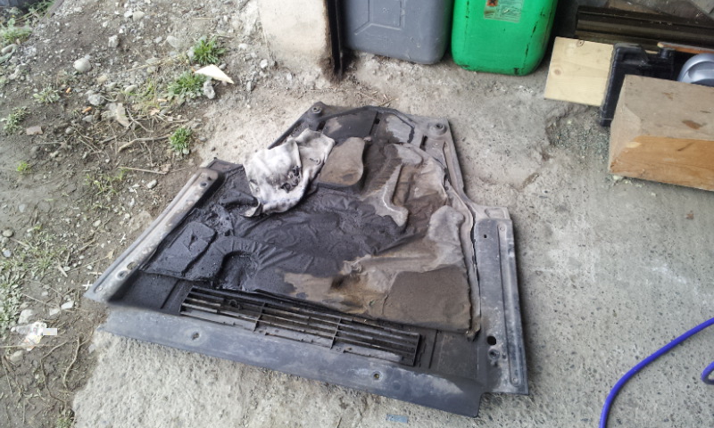

Coucou tout le monde,
Sa y est première grosse panne sur mon 4, l'alternateur est mort.... donc après avoir faits un devis à mon garage du coin (1000 euros) j'ai décidé de commander mon alternateur sur un site de vente bien connu et de me lancer dans l'aventure.
Puisque vous m'avez toujours aider par le passé j'ai décidé de vous faire part de mon aventure en éspérant qu'un jour cela serve à quelqu'un.
Je vais essayé de vous expliquer du mieux que je peux comment j'ai procédé pour changer l'alternateur malgré ma maigre expérience dans ce domaine, c'est pourquoi je vous demanderais d'être indulgent sur les termes technique.
Je vous demande aussi de ne pas tenir compte de l'état visuel des pièces puisque j'ai fais une partie des photos pendant le démontage et l'autre partie pendant le remontage.
C'est parti:

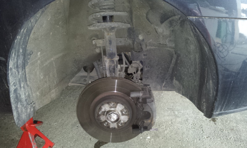

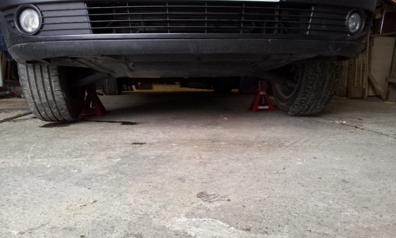

1°/ Débrancher le + de la batterie et mettre la voiture sur des chandelles ( et oui malheureusement je n'ai ni pont ni fosse )
2°/ Retirer la roue avant droite
3°/ Retirer le cache moteur ( boulons de 10 )

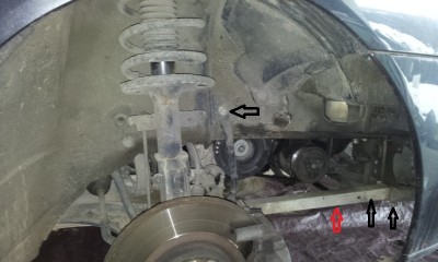

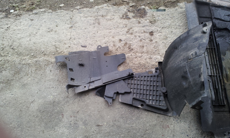

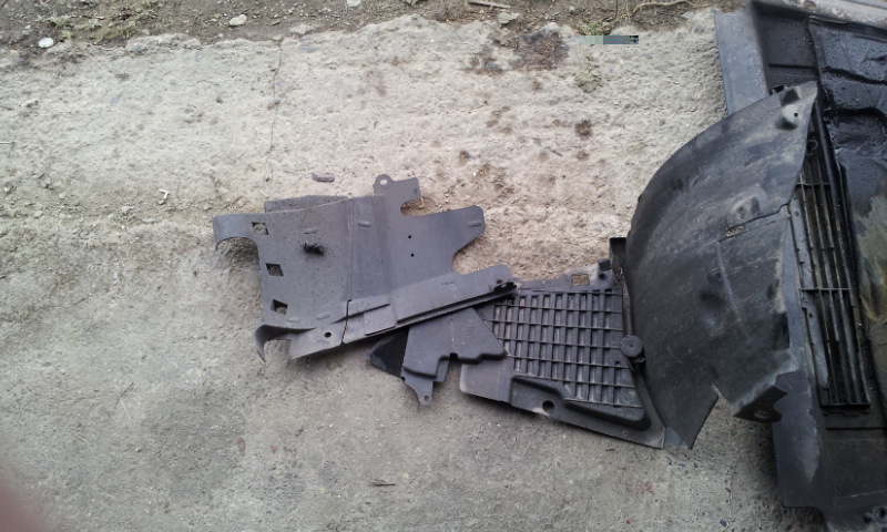

4°/ Retirer les tours de roue en plastique ( en deux parties ), il parait qu'on peut plier une partie du tour de roue ( partie de droite sur la deuxième photo ) mais dans un souci de confort j'ai préféré tout retirer

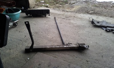

5°/ Retirer ce qui est appelé, d'après ce que j'ai pu lire sur un autre tuto, le "nez de longeron" en retirant les trois boulons de 16 ( flèche en noir sur la photo ) et le boulon de 10 ( flèche en rouge ). En ce qui concerne le boulon de 10 j'ai préféré le retirer sur le côté gauche du véhicule afin de retirer l'ensemble et d'avoir surtout plus de place. Avec les photos je pense que vous comprendrez mieux.

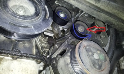

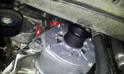

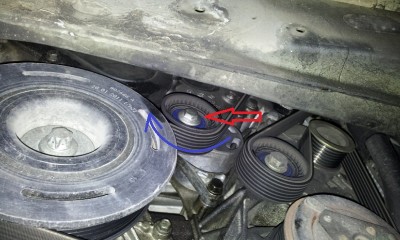

6°/ Maintenant on peut voir la courroie accessoire qu'il faut enlever en tourant, à l'aide d'une clé de 13 et en tournant dans le sens des aiguilles d'une montre, le boulon du galet tendeur marqué d'une flèche rouge sur la photo. Alors je sais qu'il faut bloquer le galet tendeur à l'aide d'une pige ou d'un six pant de 4, mais je n'est jamais réussi à passer la main entre la tole et le galet que ce soit part le dessous ou le dessus. Du coup j'ai laisser le galet se tendre complètement.
7°/ On doit ensuite retirer le galet enrouleur en tournant dans le sens inverse des aiguilles d'une montre le boulon ( flèche rouge ) à l'aide d'une douille de 16. Il doit être retirer pour avoir accès à un des boulons de l'alternateur

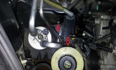

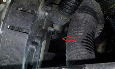

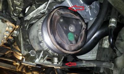

8°/ Maintenant il faut déplacer le compresseur de clim en devissant les trois boulons de 13. Deux accessible par le dessous ( flèche rouge sur la 1 er photo en dessous ) et une accessible par le haut juste en dessous de l'alternateur ( deuxième photo en dessous, toujours flèche rouge )

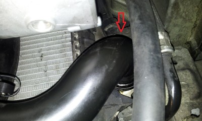

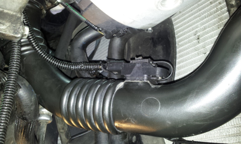

9°/ Retirer maintenant cette belle durite noir en enlevant les coliers et le capteur qui se trouve dessus. Un des colliers se trouve juste en dessous de la vanne egr et l'autre se trouve sur le radiateur. Les deux colliers sont accessible par le dessus. Je précise que les photos ont été prise par le dessous.

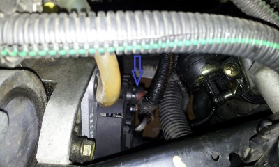

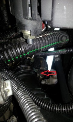

10°/ Pour pouvoir retirer l'écrou supérieur de l'alternateur j'ai dû retirer le support commun du filtre à gazoil et du bocal du liquide de direction assisté. D'abord en retirant les arrivées et sorti de gazoil sur le filtre à carburant, ensuite en retirant les connectiques. Tous sont marqués d'une flèche bleu sur la photo suivante. Il faut maintenant tirer d'un coup sec vers le haut le bocal du filtre à gazoil et ensuite faire de même avec le bocal du liquide de direction assisté. Vous avez maintenant accès aux deux boulons de 13 ( indiqué par une flèche rouge sur la deuxième photo d'après ), je sais que sur la photo on voit très bien l'un des deux écrous mais je peux vous dire que le deuxième se situe juste en dessous du bocal de liquide de direction assisté. Donc dévisser ces deux boulons et écarter un peu de son emplacement ce support.
11°/ Retirer maintenant le câble rouge de l'alternateur qui alimente la batterie en dévissant l'écrou à l'aide d'une clé de 13 ainsi que le connecteur situer sur l'alternateur ( câble et connecteur marqué d'une fléche bleue sur les deux photos qui suivent ). Cette opération s'efféctue par le dessus.

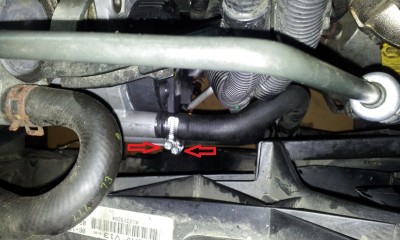

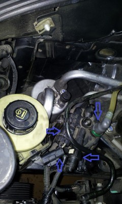

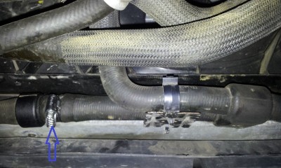

12°/ Comme vous avez pu le constater nos alternateurs sont refroidi grace au liquide de refroidissement donc avant de le retirer j'ai vidé son circuit à l'aide de la durite sur la photo. Elle est très facile à trouver, il suffit de suivre le tuyau depuis l'alternateur et vous allez forcement tomber sur cette durite qui longe la parti avant du cache moteur. Normalement au lieu du collier traditionnelle que vous voyez sur la photo il sagit d'un collier de couleur vert qu'il faut pincer pour être retiré, n'ayant aucune confiance en ce collier je l'ai remplacé par celui de la photo.
13°/ Retirer les deux durites situer sur l'alternateur

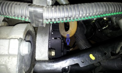

14°/ On arrive presque au bout, rèste plus qu'a retirer les deux boulons de 13 qui maintiennent l'alternateur en place ( flèche rouge ), attention il pèse lourd mais je pense, vu comment le miens était serré, qu'il aurait du mal à sortir de son logement
ET VOILA, votre alternateur est retirer rèste plus qu'a remettre le nouveau en place et refaire la même procédure en sens inverse soit:

- se remettre en dessous pour remettre la belle grosse durite noir qui va du radiateur jusqu'au dessous de la vanne egr, resserrer les colliers à l'aide d'un tournevis ou d'une clé de 7 ( douille pour mon cas ) et
remettre la connectique du capteur qui se situe sur cette durite

- remettre ce que j'ai appellé le "nez de longeron" avec ses trois boulons de 16 et celui de 10

j'ajoute un détail au tuto: plutot que de vider le ldr, il suffit de "clamper'" les 2 durits, ou avec des pinces spécifiques à cette usage, ou avec 2 pince étaux et 4bouts de planchette: on serre la durit en sandwiche entre 2 planchettes avec la pince: cela n'abime rien, et le ldr ne coule pas.
on fait pareil pour les 2 durits, je les ai mises assez basse, sous le radiateur.
