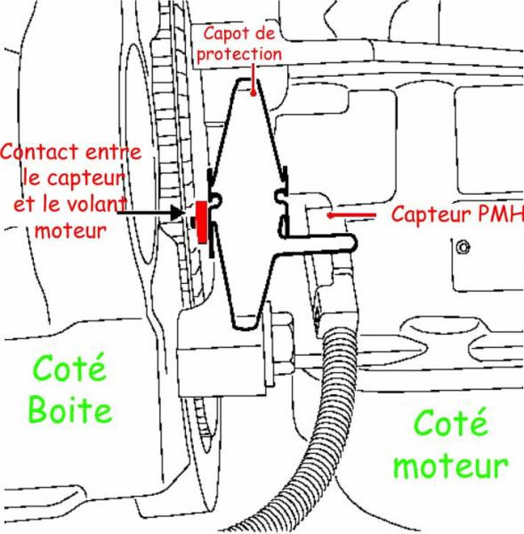

Bonsoir,dooc19 a écrit :non ses que la voiture veux pas démarré ,les même probleme il y a 2000klm mes cétait la pompe de gavage
Il est sous le moteur, entre les 2 roues, dans un 1er temps, tu peux vérifier le contact à la cosse en débranchant et rebranchant, sur mon Espace, ça a suffit à régler le problème

pour être plus précis il se trouve comme dit plus haut sous le moteur sur la cloche d'embrayage.
il n'y a pas de vis pour le maintenir , mais une patte de type inox qu'il faut repousser en appuyant vers la cloche d'embrayage pour le dégager (assez facile a enlever plus pénible à remonter car il faut en même temps que d'appuyer sur la patte , enficher le capteur dans le trou de la cloche prévu à cet effet)
pour le problême de démarrage il y a plusieur causes possible dont ce capteur .as tu passer ton espace à la valise?

- Messages : 25051
Re: ou ce trouve le capteur pmh
Encore un doublon
, merci de penser au moteur de recherche ... en attendant le collage vers un sujet déja existant , une image :

voila une photo prise a l'endroit ou ce trouve ce capteur pmh elle n'es pas présente sur la photo juste son emplacement

[le capteur visible, quelque photo reprise du site
