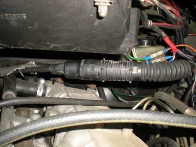

Re: plus d'embrayage.
tu vois la pièce entouré en bleu? ben ça rassemble à ça sauf qu'au bout de mon cable je ne dois avoir que la demi pièce vu qu'elle a cassée sur toute la longueur, la pièce semble être en alu.
moi j'ai juste cherché en 2 secondes le cable, je l'ai trouvé et au bout cote moteur donc j'ai une demi patte comme scié.Photo demain sans faute.

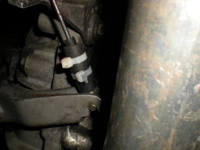

Apres visue photo oui c'est l'axe commande d'embrayage alors a voir en casse car chez renault Haillll le prix
150€ env si tu trouve pas fait moi signe j'ai peut etre mais tu as un espace II ??
Punaise la poisse j'arrive la-bas l'apn plus de batterie pour le flash, j'avais pris une lampe de poche mais le conseil etait très judicieux.Donc photo demain, j'ai regardé plus en détail, la petite patte est tombé du cable, j'ai regardé et sur le bloc moteur j'ai trouvé l'autre moitié, c'est une plaque alu ou carter alu fixé par un ecrou/boulon de 10 ou 12 ,le cable passait par cette pièce avant d'être fixé sur la fourchette. Je ne trouve pas le bon schéma ou est la pièce sur ma rta, du coup je cherche sur le net, mais comme à la base je ne sais pas comment c'est monté j'en suis à devoir "déviné'' comment c'est monté, en tout cas ça semble pas bien méchant à première vue(enfin si c'est que cette pièce à changer).
j'ai l'impression que c'est une pièce qui sert d'arrêt de gaine pour le cable, ça vous parle ça ?
ca doit être la pièce 5 qui doit être cassée
Merci pour le plan c'est la pièce numéro 5 qui a cédé, elle a cassée sur toute sa longueur, ça n'a pas l'air bien grave, juste embêtant car l'espace est sur place, en pleine cote, et je doute que la 19 puisse le tractée en montée.Je vois ça en rentrant du boulot ce soir, si vous avez un conseil ou autre n'hésitez pas, merci encore pour les réponses et les plans.
Nouvel espace 2, 2.2i,110 chevaux din,11 chevaux fiscaux type j63705 couleur verte de 96,153 000 km.
direction casse, tu changes cette piece lui donne un mars, et ca repart
si tu trouve après il faut 5mn pour la changer clef de 11 et 17 Et comme dit MOPRAL un mars ça repart
