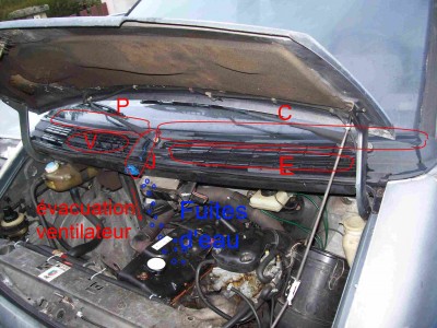

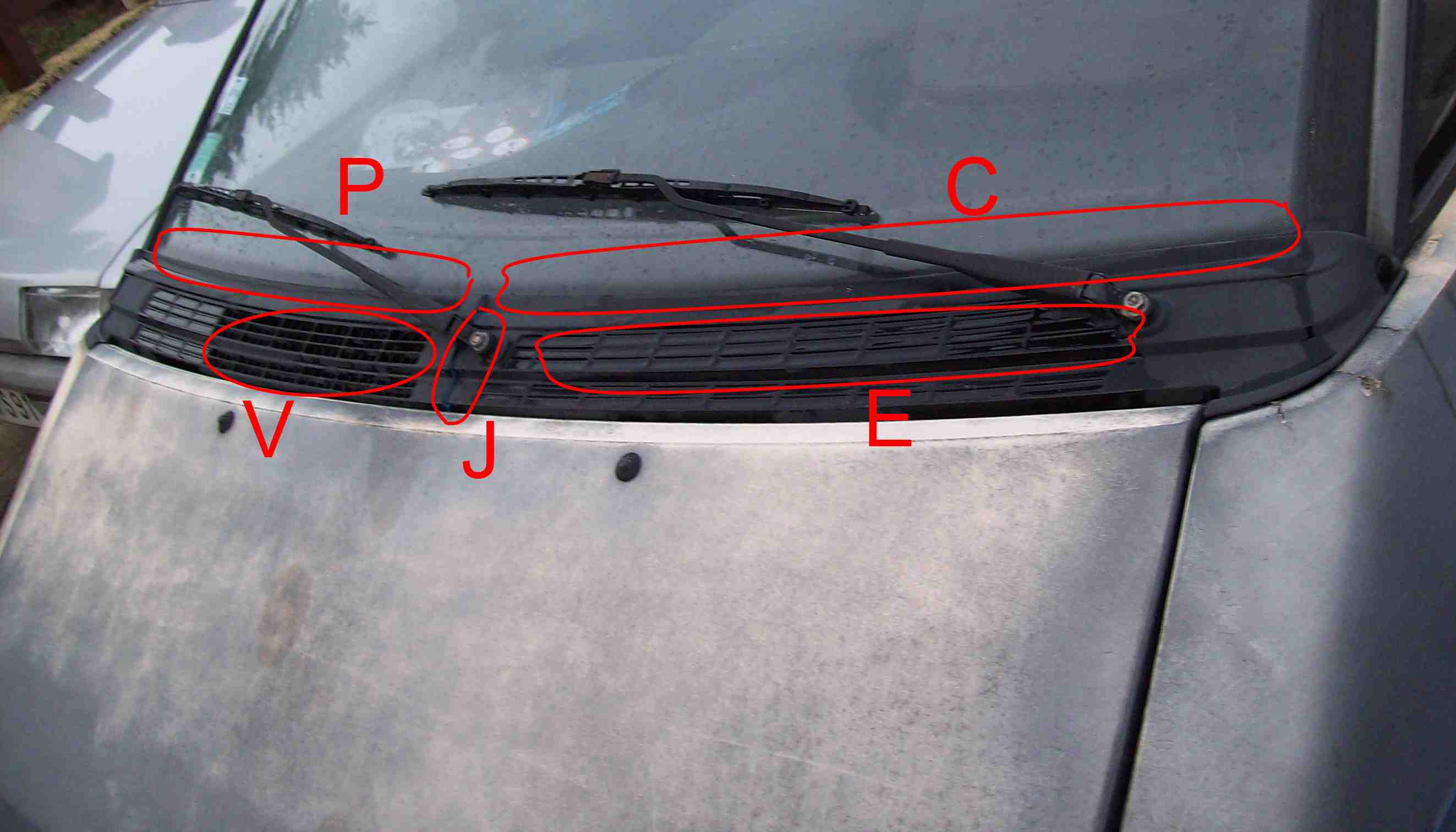

J'ai de l'eau qui coule sur le cache-culbuteur.
Elle coule sous la jointure (J), jointure entre les 2 pièces en plastique noir situées au bas du pare-brise.
Mettre de la loctite sur cette jointure n'a pas résolu le probleme : la fuite est située sous cette jointure.
En versant de l'eau sur le pare-brise, l'eau coule sous les pièces en plastique (V) et (E), car elles ne sont pas jointives avec le pare-brise.
Du côté (V) ventilateur, cela n'occasionne pas de fuite (l'eau s'évacue par un tuyau vertical).
Mais du côté (E), l'eau passe dessous cette pièce, et une partie fuit au niveau du joint (J).
Que me conseillez-vous de faire :
* mettre un joint entre le pare-brise et ces pièces en plastique (au niveau de (C) et de (P)° ?
* ou enlever ces pièces en plastique pour mettre du joint en-dessous?

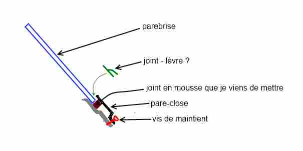

le plus simple, selon moi, c'est d'aller dans un place ou ils travaillent avec du autocollant en rouleaux, donc materiaux publicite, et vous prendrez un morceau de 3-4 cm de largeur, longueur selon le parebrise +5 cm. ou transparent, ou noir, c'est a vous de choisir... l'autocollant pour cette type des materiaux est resistant aux rayons ultraviolettes, donc... sinon, le ruban du 3M renforce en fibre de verre (que j'ai toujours un ruleau en voiture)
le joint en mousse, de couleur bordeaux sur votre dessin, n'est pas un bon choix, il va mantenir l'humidite et la poussiere la, donc >>rouille e salete. la, c'est besoign d'avoir ventilation entre le plastique et la lamiere pour avoir la lamiere seche
cette semaine je veux etudier une/des pieces de remplacement plus bien pensees pour les 2 butons a pression des angles des parcloses. quelquechose a vis, demontable sans risque de casser

Finalement, j'ai compris ce qui s'était passé.
Il y a 2 vis (ou rivets) au niveau de la partie J, qui maintenaient le pare-close E coté conducteur.
Lors du changement de pare-brise il y a 2 ans, ces 2 vis (ou rivets) n'ont pas été remis.
Le pare-close E n'était donc pas jointif, et le pare-close V coté ventilateur non plus (car il s'appuie sur le J).
Sans ces 2 vis, il était difficile de voir comment les pare-closes pouvaient rester plaqués sur le pare-brise.
Donc,
J'ai remis 2 boulons au niveau de la zone J, qui maintiennent les 2 pare-close et qui les fixent sur la carcasse de la voiture. Les 2 pare-closes sont maintenant plaqués sur le pare-brise.
J'ai laissé la mousse que j'avais mise sous ces pare-close, mais sur votre recommandation, j'ai mis du joint silicone noir que l'on utilise pour le toit (compatible avec des parties en plastique). C'est donc hermétique maintenant.
Merci pour ceux qui m'ont donné des pistes.

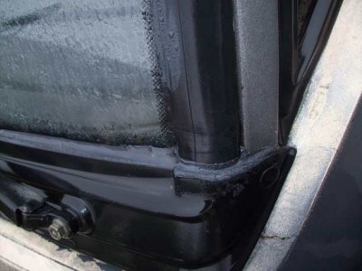

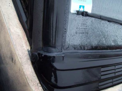

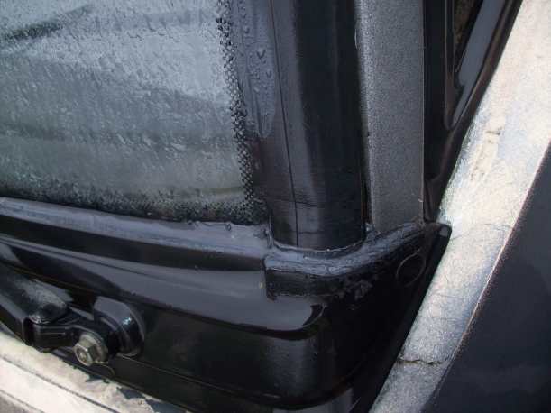

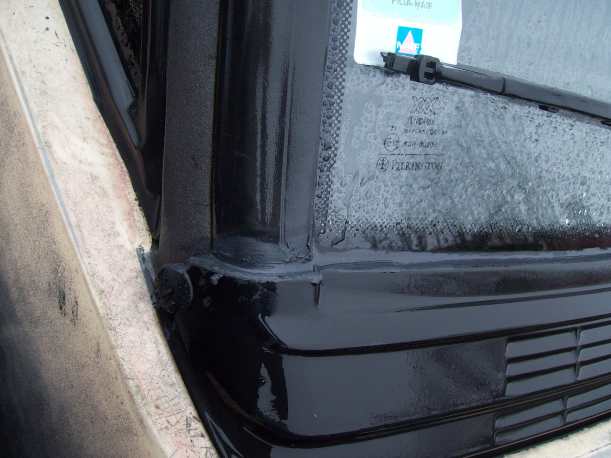

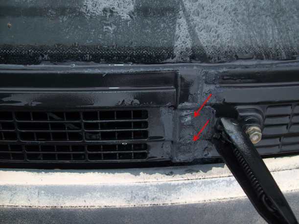

Voici 3 photos prises de gauche à droite.
Sur la photo du centre, j'ai mis du joint silicone recouvrant les 2 boulons pointés par les flèches rouges.
La technique pour lisser le joint silicone : le déposer en s'assurant qu'il adhère sur toutes les surfaces sur lesquelles on veut qu'il s'appuie. Puis, pour enlever l'excédent et le lisser, pulvériser (ou projeter avec ses doigts) de l'eau mélangée avec quelques gouttes de produit à vaisselle liquide. Puis lisser avec le doigt. Le silicone se lisse alors très très facilement.

merci beaucoup pour les photos et pour les explications.
dommage que vous avez casse les terminations des 2 pieces en plastique.
je veu esseyer de trouver une solution de remplacer les 2 butons a pression dans les 2 piliers A (d'avant)avec des vis pour avoir posibilite de demontage facile mme sur temp froid.
je vais verifier si les 2 vis centraux (ceux qui vous avez couvert en silicone) sont d'origine, donc mme sur le mien ou pas.

Le 2nd pare-close venait les recouvrir.
J'ai percé deux trous dans ce second pare-close, enlevé les traces de rivet pour gégager les trous dans la carcasse, et je maintiens maintenant les 2 pare-closes plaqués sur la carcasse grâce à ces 2 boulons.
