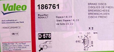

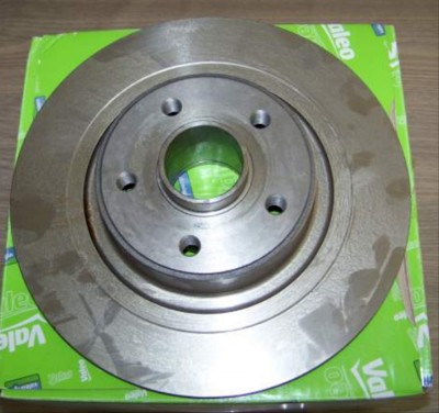

Re: remplacement des disques arrières sur Espace 4 phase 2
c'est ceux-ci ?

Messages : 10581
petite précision :
il y a des modèles avec les moyeux et aussi sans moyeux !
exemple en valéo
186761 sans moyeux
186893 avec moyeux
