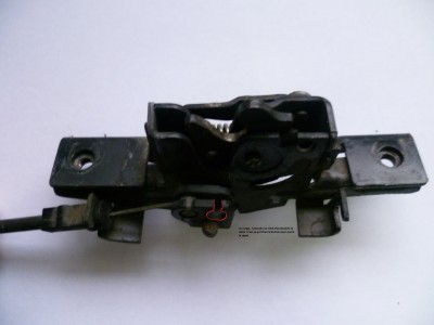

Salut à tous ,
Comme je vous explique dans le titre , je cherche à réparer ça et ça à l'air tendu vu par où ça passe.
Comme par hasard juste avant de partir en vacance ET DE FAIRE LA VIDANGE , le controleur technique s'acharne dessus en VLAN ... J'étais vert. Jlui dit c'est pas grave si vous avez une assurance ça devrait passer .
Ah mais monsieur , de toute façon si l'assurance vient , je nierai comme ça devant moi ... Tranquilou bilou !
J'avais trouver une solution pour pouvoir ouvrir le capot, mais là comme un couillon, j'ai laissé le cablevers le moteur et impossible de le récupérer pour ouvrir le capot encore une fois donc.
Vu comment c'était la misère pour l'ouvrir ; jme suis explosé l'avant bras , j'aimerai bien réparer ça une fois pour toute .
Donc si vous pouviez m'aiguiller messieurs , ça me ferait bien plaisir. Et jme sentirais moins seul à péter les plombs sur un truc à la mort moi le noeud...
Merci d'avance , Maxime.

le cable est cassé entre les deux serrures ou avant ,
pour l'ouverture il te reste à te coucher sous la voiture
passer le bras derriere le pare choc avant coté conducteur
et tenter d'accéder à la serrure par le dessous pour déverrrouiller le capot
pour la repose du cable ,il te faut déposer la garniture sous le tableau de bord pour y voir plus clair

la solution la plus simple a mon avis ( moment vecu )
essayer de demonter en forçant un peu sur ton clignotant avant gauche pour le sortir ( les pattes risques de casser )pour saisir a la main le cable et tirer dessus !
ou degarnir les pare boue sous l'aile avant gauche et idem , saisir le cable et tirer dessus !!!
bon courage a toi
alain
A moins comme dit dom89 si le cable est casser entre les deux serrures , c'est plus compliquer

Le cable s'est cassé juste au niveau de la poignée sur laquelle on tire.
Quand j'avais essayé de l'ouvrir j'étais jusement passé par en dessous , impossible.
En j'avais pu y arrivé , en deux jours quand-même et avec un peu d'encouragements d'un pote qu'est venu voir ça avec moi , car pour moi c'était mort. J'avais même démonté le pare-choc et le cligno d'ailleurs et c'est par là que j'ai finalement pu y arriver.
Par contre , quand je suis allé a la casse , j'ai vu que le cable passait en-desous l'aile av gauche, mais à un moment , il passe "a l'interieur" d'une tole qui rend impossible la démonte ...enfin c'est mon vague souvenir de quand j'avais jetté un coup d'oeil d'amateur en herbe ! Donc , au final je sais vraiment pas comment faire , mais vu que je vais démonter le TdB pour réparer la ventil', peut-etre qu'un miracle va se produire !
En tout cas HESITEZ PAS à me donner des conseils, je crois que jvais en avoir besoin .

Quand tu dis " il passe "a l'interieur" d'une tole qui rend impossible la démonte "
il faut demonter la partie sous le tableau de bord
ensuite deccrocher le cable compartiment moteur et en tirant sous l'aile puis dans l'habitacle , il doit sortir !!
a+
Alain

J'ai expliqué dans un un sujet comment le changer ( mode recherche à activer )
Ne pas oublier de mettre un fil à l'autre bout afin de faciliter le passage/remontage !

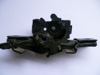

Je reviens à la charge avec quelques photosa, les tentatives d'hier ayant été infructueuses ... Faut dire qu'en gardant les gosses en même temps , c'est un peu plus compliqué !
Bref, la première en gros plan la deuxième photo pour vous poser quelques questions, et la troisième, c'est pour vous montrer la solution de dépannage possible sur telle genre de panne ( plus pour les apprentis sorciers comme moi d'ailleurs)
Pensez-vous que je puisse forcer l'ouverture en trifouillant directement la pièce par dessous ? Vu qu'elle pivote et a un trou que l'on peux voir (seulement du coté visible donc ) , pensez-vous qu'il y ai le même trou à l'opposé de cette chtite piece et qu'on puisse le chopper par en-dessous ?
Autre solution, je me demande si le pivotement de cette piece n'est pas guidé ( encadré rouge rectangle photo 2) et s'il n'est pas possible éventuellement de passer par la pour le tirer vers le sol pour le mettre en position ouverte...
Sur la photo 2 , en dessous de la fleche rouge, c'est le ressort que j'arrive a voir le plus et je voulais vous demander si je pouvais ouvrir en actionnant celui-ci en tirant par la droite ou par la gauche ou bien si je m'épuise pour rien ?...car je n'y arrive pas. Ni par le cligno déposé, ni par en-dessous. C'est impressionnant sur l'Espace 3 le manque de place qu'il y a pour bosses sans déconner...Enfin , je crois qu'j'vous l'ai déjà assez dit...
Pour la photo du dessous , voilà ce à quoi j'ai accès ( sachant que j'ai zoomé et que je suis loin d'etre aussi près !
Ici on voit un ressort plus petit sur lequel j'ai beaucoup de mal a agir , puisque très difficile d'accès...
Une petite astuce les "anciens" ??? ( pour précision c'est une marque de respect ...)
Merci d'avance pour vos réponses

Si tu veux le cable je peux le tirer mais il est pété , c'est pour ça que je vous ai mis une photo du "rafistolage"de secours.
J'y ai accès , mais dans ce cas précis , il faudrait que j'actionne l'ouverture de cette fameuse petite pièce photo 1 , mécaniquement avec mon crochet .
La question est : Par ou , dans quel sens triturer , et surtout quelle pièce ou ressort.
Je vois le gros ressort par le cligno ou je passe ma main , mais il fait rien.
PAr contre le tout petit, je pense pouvoir y arriver même si faut que jme mette en string, mais je sais pas s'il est relié à la pièce qui fait office de loquet. Faudrait que j'aille voir à la casse comment je pourrais l'avoir en fait. Je pense que ce serait le mieux.
Sinon j'ai peu de place mais je peux placé le crocher par la gauche de l'arrivée du cable de capot. Voyant la photo de ma bidouille , je me disait qu'en passant par là ça devrait le faire car j'actionnerai dans le bon sens mais je n'ai pas dû arrivé à passer au bon endroit pour coincer le bout du crochet...
Mais si vous avez des idées ...n'hésitez surtout pas.

je viens de faire cette photo ( cela t'aidera peut etre )

Re: Cable d'ouverture capot HS ... un tuto ?
Petit souci d ouverture capot moteur cable non cassé mais sortie du logement du mecanisme
Avec bien sur la batterie a plat
Donc remorquage du vehicule dans mon parking car travaux dans la rue et mis een fourierre des vehicule stationnee
Une fois au sec
1 je retire le clignotant
2 Je repere le mecanisme
3 Un fer a beton de dia.6 long 60 cm plié a 90° pour faire une accroche
4 Mise en position et ouverture ca m a bien pris 10 minutes tout ca!
5 Reste a remettre la butée du cable en place et prevoir le systeme de secour preconisé et un peu d huile
7 MERCI! à tout ce qui on decris les diverse manoeuvre
Une fois au sec
Et çà évite d'avoir le capot percé comme l'on peut le voir régulièrement ! ( si si regardez bien les II & III )
Oui !300gd a écrit :Salut
Une fois au sec
