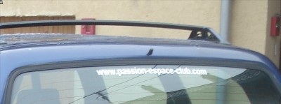

je viens de recuperer mon 2 et ce fut un retour direct a cause du joint qui c'etait decollé
resultat, recollage avec pansement
pour ce qui est du faisseau, apparement c'etait les cosses de batteries qui sont en cause du coup elles on ete changer mais de l'eau s'infiltre dans le faisseau
donc j'ai parer le probleme pour l'instant
et temps que j'y suis voici deux photo de mon camion dans l'etat actuel
et mon pare choc pour finir qui a casser :(
oui je sais, je n'ai toujours pas enlevé le tube sur l'echappement mais vu que je dois changer le silencieux il attendra :lol: :lol: :lol:

1= il est inutil de metre du scotch renforce sur le faisceau et, en plus, comme il est mis, il n'aide pas, seulement fait du "sachet" pour l'eau qui peut arriver sur le faisceau.
2 = exactement, quelles étaient les pb sur les coses ???

En agrandissant la photo du compartiment batterie on voit beaucoup de traces d'eau.
En général cela ne fait pas bon ménage avec l'électricité.
Si je peux me permettre de donner une idée de début de rénovation, ce serait de sécher et néttoyer tout l'environnement de la batterie et des faisceaux électriques, de nettoyer aussi le support du fusible de 100A, et d'empêcher absolument que la pluie rentre dans cette zone.

si deja je trouvais par l'eau s'infiltre ca serai un bon debut en effet, apres, vu le temps actuel par chez moi ( pluie ou neige) il m'est difficile de secher et de nettoyer le compartiment batterie.
j'ai reussi a ce qu'il soit a l'abri pour cette nuit, du au joint de vitre, mon proprio m'a autoriser a prendre sa place sous l 'abri, mais mon camion rentre au milimetre et suis obliger de sortir par le coffre du coup
( c'est une fiesta qui y est d'hab :lol: :lol: :lol: )
mais il est vrai que l'eau y est pour beaucoup dans les soucis electriques que j'ai sur mon II
Opel Tigra 97
192 000km
marcnl06
Re: les miseres de mon 2
Message non lu par marcnl06 »
L eau vient de l axe des essuies glaces... pour info,le 12 V s en fout de l eau,mais par contre ça oxyde et les contacts n aiment pas , a éviter donc.
C est vrai que ce (beau) scotch va garder l eau et l humidité,pas bon. Tu peut badigeonner de graisse les grosses cosses,mais par dessus ! pas dans les cosses car la graisse est un isolant. ( Faut améliorer l étanchéité des axes d EG.)
bon courage !
