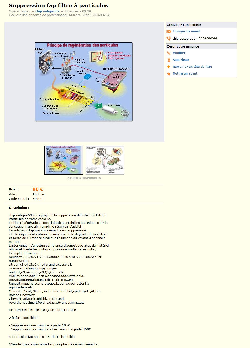

Tout frais débarqué sur le good corner
http://www.leboncoin.fr/equipement_auto ... htm?ca=6_s
les images :
le débat est ouvert : judicieux ou pas, utile ou pas, sérieux ou pas, légal ou pas ....
Merci de rester modérés dans vos échanges :)

Salut Michel
Légal ... surement pas , mais bon, tout comme une suppression d'une vanne EGR, d'un catalyseur, de la pose d'un tube "afrique" ou d'un kit d'admission direct ...
Judicieux , peut être pour l'instant et au départ ... mais à mon avis, c'est comme un catalyseur, il va se boucher , avec tous les soucis en cascade avec, sans compter que le CT risque de pouvoir le voir cela. On parle de particules et microparticules, c'est plus facile à controler que des NoX ... et que les controles peuvent évoluer la dessus pour pas trop cher. De plus, la régénération étant gérée par électronique, cela laisse des traces dans le calculateur ...
Deux choses sont sures :
- Garantie Out après
- C'est rentable pour la gars qui fait cela ... tout le monde râle pour un passage à la clip à 40 ou 60 € , mais là, c'est la même chose, ni plus ni moins pour la manip à 100 € , et même surement moins de temps passé : en 10 minutes maxi c'est fait. Tu as bien vu comment cela se passe avec une Clip et le temps que j'ai mis pour trouver une panne, alors imagine quelqu'un qui ne fait que cela et qui ne règle qu'un paramètre... Pour l'opération à 150 € je serais curieux de voir ce qu'il fait en plus :!:
