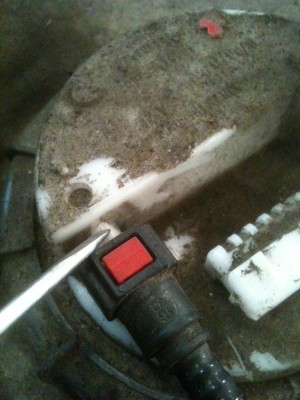

Le 3 de mon fils puait l'essence.
je le mets sur le pont et là je vois un gros filet d'essence qui coule.
bien sûr cela vient par le haut du réservoir et il n'y a pas de trappe de visite à l'intérieur.
4 gros boulons pour retirer les "portes réservoirs" et 2 durites + tatd (15 mn) le réservoir est par terre (je fais des photos demain)
Inspection et là ---> panne connue sur la pompe un petit morceau dans lequel vient s'enficher un tuyau est fendu.
Pas de soucis--> je vais démonter le réservoir sur ma banque de pièces et remettre le tout demain.
NB: Seule la pompe pourrait être changée mais ce sera plus facile de changer le réservoir pompe dessus.

Un petit coucou très refroidi (je parle de la météo qui n'engage pas à se mettre sous la voiture)
Cà y est
Le réservoir a été changé
Comme souvent c'est le petit embout en plastrique dur qui est sur la pompe et sur lequel est branché le tuyau de retour essence qui était fendu
Donc pas envie d'essayer de réparer et comme j'ai une banque de pièce j'ai changé le réservoir entier sans toucher à la pompe.
J'en ai profité pour mettre un filtre neuf
2 heures de travail tout compris (2 réservoirs à démonter et un à remonter)
