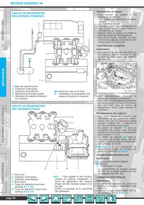

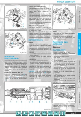

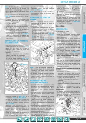

Re: v6 prv : 12 volt permanent sur valve ralenti ?
Toujours pas réglé ton probleme ?
Désolé mais me suis pas non plus trop penché sur les V6 12s... avant de les démonter...
Promis je le fais au prochain...
En attendant si çà peut vous aider...
