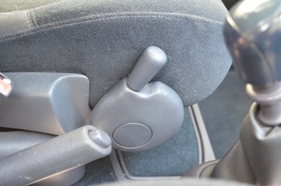

Messages : 4436
Re: reglage hauteur siege conducteur
Si ça peut aider, voilà une photo de la manette au repos :
Pour l'actionner, la tige sort et le siège ne monte/descend que lorsque la tige est sortie à fond (la photo de ypyann montre la tige sortie mais je ne sais pas si elle est à fond :wink: )

Merci pour les infos et la photo.
Effectivement ma tige est horizontale et elle ne fonctionne pas même sortie à fond.
