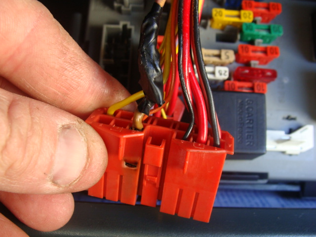

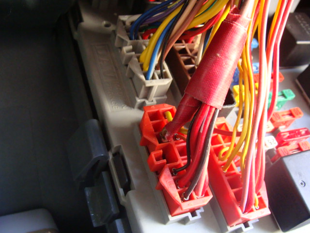

alors cette après midi je regarde dans ma boite a gant et j'ouvre la boite a fusible pour voir si tout va bien , et la je vois du scotch sur un faisceaux qui donne sur une prise :roll:
je me dit que c'est bizzar car tout les autres prise on rien :?:

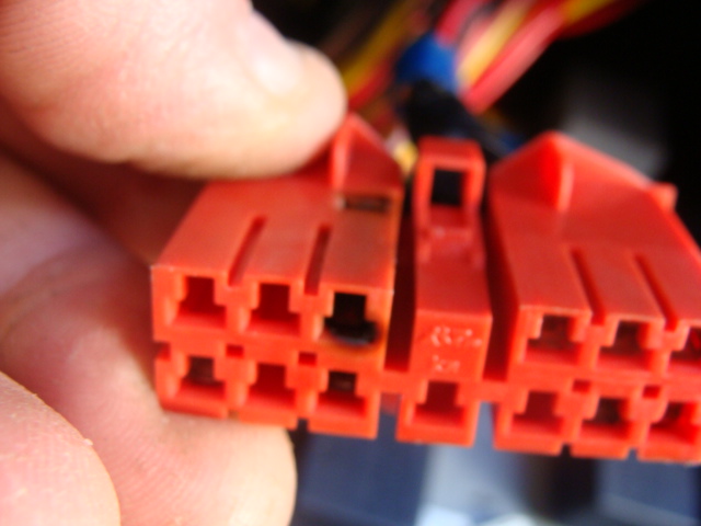

donc je décide de regarder en dessous et la je vois que sa a chauffé :cry: et que ça a été réparer par l'ancien proprio
donc voici des photos

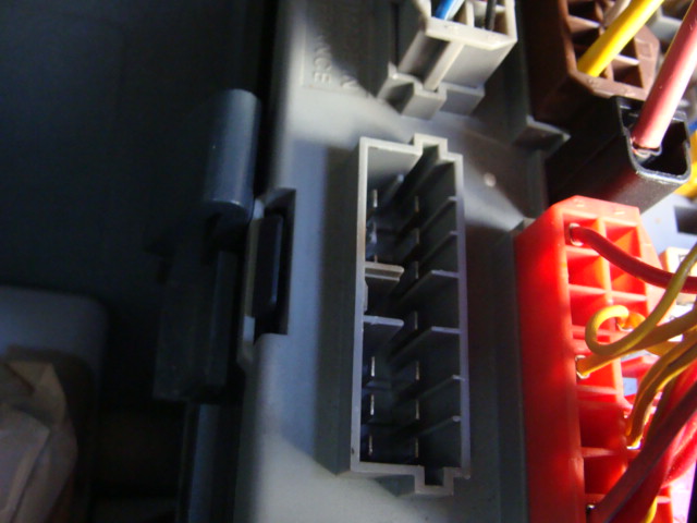

voici ma platine et vous voyer bien la quel prise est en cause
je la débranche et la platine est propre :wink:
la on vois que ça a chauffé un peut :|

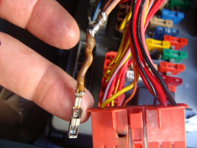

je décide d'enlever la prise et le scotch et la on vois que ça a été réparer , donc je touche pas et je remet un isolant

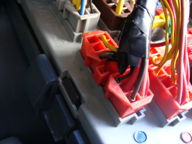

voila remis avec un isolant
2 question
c'est quoi se fil :?:
et dite moi si je laisse comme ca ou faut faire quelque chose d'autre , je suis pas dans mon domaine l’électricité :?

C'est chaud de tous les regrouper (même si le câble en question à été isolé)...j'aurais isolé un par un en plus de celuis déjà isolé.
Comme les autres sur les autres connecteurs (laisser libre,peuvent ce toucher librement ...mais pas collé seré :lol: )
Comme Pontiac (mais en moins cru :mrgreen: ...j'aurais fait pareil :roll: )...juste le temps du dépannage,pour trouver ce connecteur et le refaire avec tes doigts de fée.

tu as raison je vais seulement isoler celui qui a chauffé
sinon ou je peut trouver le connecteur seul :?:
la prise rouge je la laisse comme ca ou pas :?:

Cette prise débranché neutralise :
lève vitre avants
Retour automatique en bas des essuie vitre
lave glace
