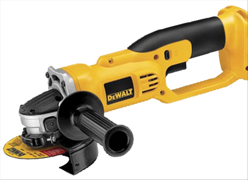

cet outil :mrgreen:

Messages : 20052
Re: Portière bloquée comment faire.....
dom89 a écrit :
jeffdunkerque a écrit :
EAime a écrit :Salut Jeff,
Maître Pilou a sa technique, mais je ne suis pas sûr que tu sois trop d'accord !!!! :wink: :mrgreen: :mrgreen: :mrgreen:
P.S. : La Picasso vient d'avaler 50% d'E85 sans sourciller ! :wink:
Quel est la technique ? juste par curiosité ?
cet outil :mrgreen:
:lol: :lol: :lol: :lol: :lol: :lol:
:arrow: :arrow: :arrow: :arrow: [] clac !!!!!! Déjà très loinnnnnnnnnn !! :mrgreen:
