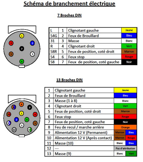

Je possède un espace III doté d'un attelage. Il arrive un faisceau électrique avec une multitude de fils de plusieurs couleurs, mais plus la prise (à priori 13 broches). Quelqu'un peut-il me dire à quoi correspondent les couleurs, j'ai 2 gros fils rouges, 1 gros fil noir et d'autres plus fins de différentes couleurs.
Ce WE j'ai essayé de tester le fil vert (clignotant droit), je l'ai dénudé, mis le contact et le comodo sur clignotant droit, connecté une ampoule sur le fil vert et l'autre partie à la masse, mais rien.
Merci de votre attention et votre aide, cordialement, Gérard

verifie si ta masse est bonne !!
voici un shema de branchement si cela peut t'aider ! Alain

Ben j'ai bien gratté pour trouver une partie métallique propre.
Est-ce que je dois tester en reliant une ampoule entre le fil vert et le fil blanc ?
par rapport au schéma que tu présentes, dans mon faisceau, j'ai 2 gros fils rouges. qu'en est-il dans le tableau plus haut ?
Merci de votre aide, cordialement, Gérard

Si tu n'as plus de prise,tu as plusieurs solutions :
- Tu remontes le faisceau pour trouver les correspondances de couleur à l'aide des schemas que anciensafraniste a mis.
- Tu remets un faisceau neuf/prise neuve (tu peux te brancher sur les feux arrières)
- Avec une lampe temoin tu testes un par un les fils et leur affectation.
Le plus chiant s'est trouver une bonne masse.
