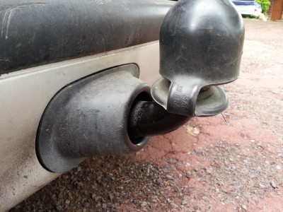

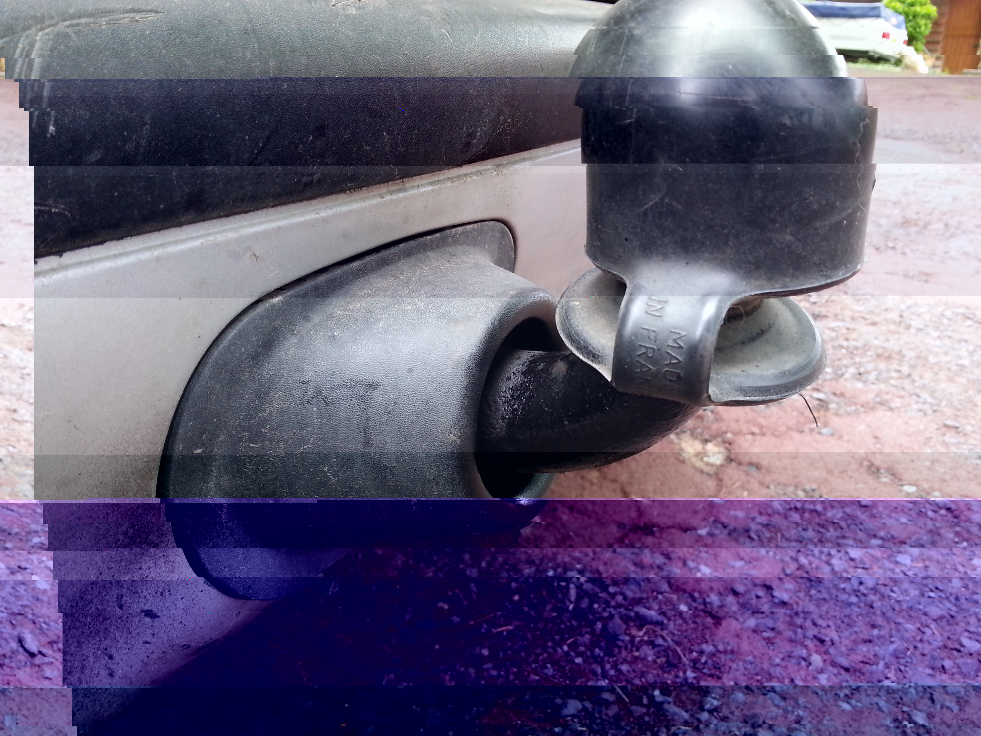

Tu mets un crochet en "S" que tu resserres aux extrémités, au bout du câble ou de la chaine, tu le passes autour de la rotule, et tu l'accroches au câble. Ce que je fais avec mes 2 remorques ! :wink:

Pas compris, comme dirait l'espace "on peut avoir une photo" !
Messages : 20052
Re: enjoliveur rotule d'attelage sur pare choc e3
Yes !!! :wink:
Comme ça :
Uploaded with ImageShack.us
Je pense que c'est plus clair comme ça ! :mrgreen:

Tu n'as pas de crochet sous l'attelage :?:
Messages : 20052
pub2n a écrit :Merci ;)
Bonjour Yann,
tu t'adresses à qui ? Pat ou moi ?
Si c'est à moi, sur l'attelage BOSAL dont je dispose, les trous (ou crochets, pour certains) sont sous l'enjoliveur.
D'où mon dérivé pour accrocher, soit la chaine,soit le cable de sécu. :P
