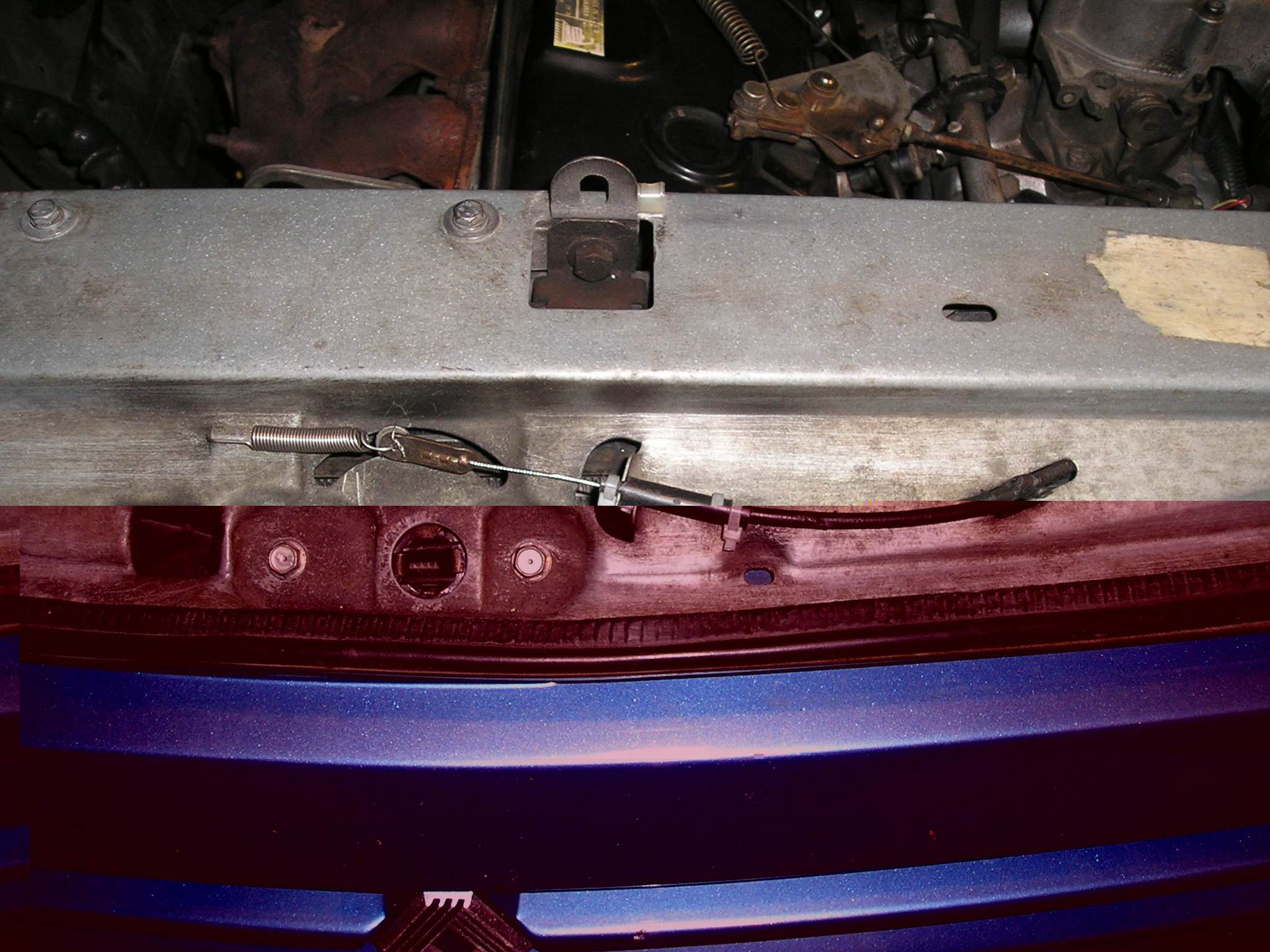

au cas, sur l'espace 1, ph 1 & 2, avez vous rencontre des des ennuis avec le cable du capot moteur ???
pouvez vous metre ici des photos avec l'endroit ou le cable entre dans le compartiment moteur ???
sur la mienne, la charnière gauche, frotte beaucoup sur le cable a la fermeture du capot et a la tendeance de le torsioner/pieger avec consequent surplus de solicitation pour l'operation d'ouverture ....

bonjour je vien de faire des photo du passage de mon cable je te les poste d'ici 10 min

attention a ce qui est entouré en rouge car une fois en bricolant j'ai pas fait gaffe a ça car une fois il c’était détacher est plus moyen de ouvrir le capot dans ce cas la démonter la calandre passer la main pour pousser la tirette
il sort par de l'habitacle

cris59 = merci beaucoup pour ton retour.
pour la premiere photo, j'ai mis la un vis de 4 avec un ecrou nylstop. j'ai lu au son temps ici le sujet
pour la seconde, on voit pas le trajet au long d'aille interieure, mais, si tu veux, tu peut verifier/regader en abaisant le capot si la charnière gauche touche l'envelope du cable, plus ou moins apres le gros faisceau electrique visible dans ta photo.
vu le trajet d'origine trop torsione/beaucoup de changes de direction = donc trop frotement pour rien, je veux metre le levier d'ouverture sur le paneau lateral gauche, sous l'aerateur si possible.
votre opinion ?

+1 pour la vis et écrou nylstopl'espace a écrit :cris59 = merci beaucoup pour ton retour.
pour la premiere photo, j'ai mis la un vis de 4 avec un ecrou nylstop. j'ai lu au son temps ici le sujet...
votre opinion ?

Voilà des photos

marcus67 = merci BEAUCOUP pour tes photos !!! tres explicites.
comme ca j'ai compris l'erreur existant sur le mien.
bien preventif avec les modifs/ajouts sur le cable
