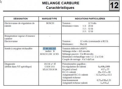

Est-ce les mêmes références ? la bonne ref est la 7700105557, c’est une sonde réchauffée donc vérifier l’arrivée du courant sur les fils coté câblage. Il se peut qu’il est aussi un refoulement de cosse dans la connectique de la sonde donc pas de contact. Vous trouverez ci-dessous les caractéristiques qui permettent de vérifier en partie son bon fonctionnement.

Bonjour, merci pour ces informations
Pour vous répondre, oui sur les 2 sondes, ce sont les mêmes références (je viens de vérifier)
