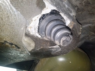

voila comme promis une photo de ma modification pour éviter que l'eau s'infiltre par le dans la mousse de l'isolation du moteur puits qui va couler un peut partout(moteur ,moteur essuie glace etc) est faire de la vapeur :twisted:
pour cela il faut se munir
cilicone pour pare brise
soufflet d'un vieux cable d'embrayage
puits y ajouter un tuyau a rentré dans le soufflet puits faire suivre le tuyau jusque qu'en bas le long du passage de roue pour que l'eau tombe directement par terre et non dans le compartiment moteur :!:
mais ne pas oublier de faire le joint de la baie du pare brise

:idea: ..... peux-tu nous faire une photo plus large :?:
.... car pour ma part aucune infiltration d'eau :wink:

ok mais je me demande si il y aurait pas quelque chose a l'origine

ben si, il te manque le tuyau d'évacuation :lol:
mais il te manque aussi un mot dans ta première ligne, ce qui fait que je n'ai pas saisi la totalité (en fait HEIIIINN ?)

en fait, avec une photo plus large, on peut comprendre l'endroit. tu veux nous dire que le trou existait sur la caisse, mais il etait sans aucune conexion ???
tu as le même sur ton espace, un gros tuyau qui descend derrière le cardan droit (passager)

dans la zone ou est situe l'ABS ?

l'espace a écrit :dans la zone ou est situe l'ABS ?
oui ...
trou dans la zone de prise d'air et évacuation de +/- 30 mm de diamètre
