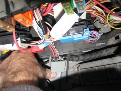

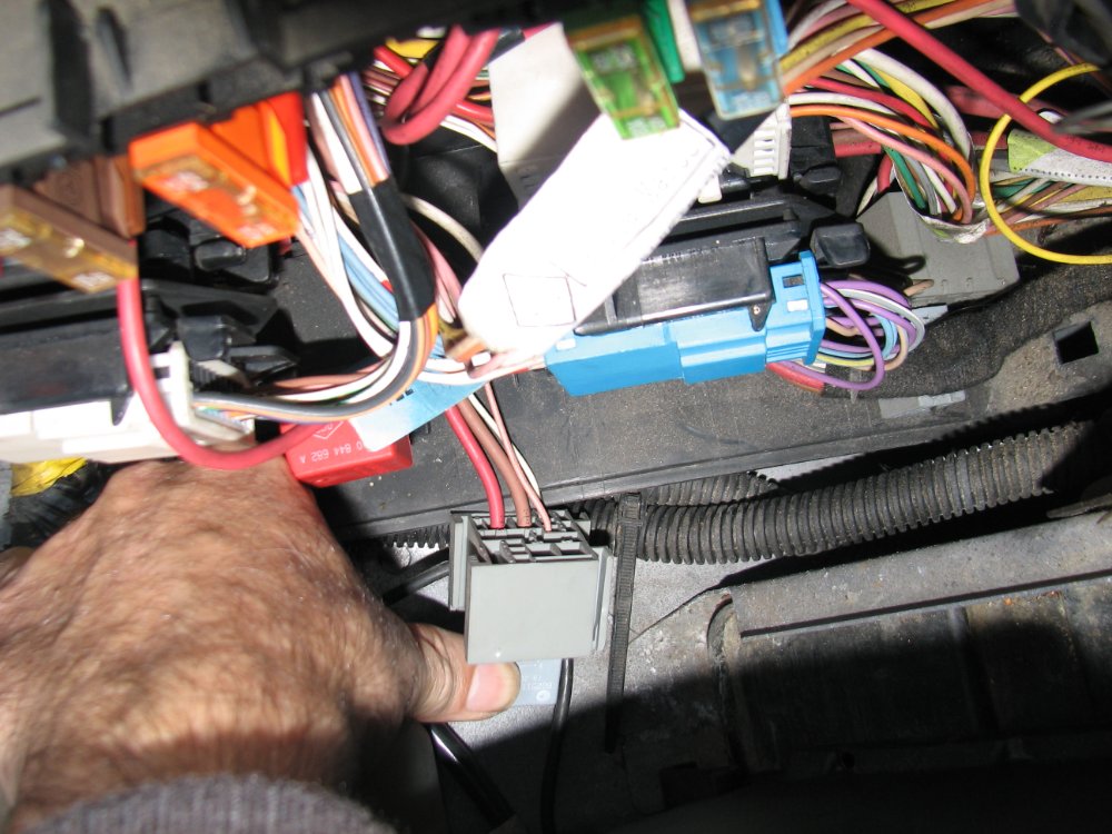

Bonjour,pi801 a écrit :Bonjour,
Je suis remonté ainsi jusqu'au relais dans le compartiment moteur (au dessus de la roue gauche) qui alimente la pompe à essence et le 12v sur le faiseau d'injection. Ce relais n'est jamais alimenté...Sur mon schéma, il est alimenté par le capteur de choc que je n'ai pas trouvé sur le modèle GPL. Les couleurs de fil ne correspondent pas non plus à mon schéma. Donc ma question est : où vont ces 2 fils? Par quoi sont ils alimenté? Quel est le fonctionnement de ce relais? (Quid quand on passe au GPL?)
J'ai le même modèle que toi, et j'ai bien un capteur de choc. Il est situé à gauche dans le compartiment moteur, bien visible. il ressemble à un gros bouton noir.
Ce capteur est bien en série avec l'alimentation de la bobine du relais pompe carburant. Et il coupe aussi l'alim des injecteurs et d'autres équipements.
As tu trouvé ce capteur de choc?

Bonjour Pierre,
Exact il est placé juste au dessus du calculateur injection: n'aurait il pas été supprimé pour une quelconque raison et les fils allant sur le faisceau (comme on peut le voir sur la photo) aurait été shuntés?
Car je trouve bizarre que pour deux voitures sorties la même année, même modèle à part la finition, même moteur qu'il est modifié l'emplacement de ce capteur

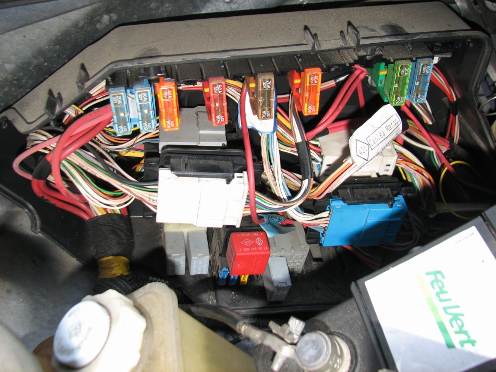

Merci de vos réponses.
Sur mon espace essence, il est exactement comme sur ta photo Franc. Mais rien sur le GPL, il n'y a même pas le T sur le faisceau, pas de bidouille apparente et rien qui pends dessous...
De plus, si jamais il avait été shuntés, j'aurais le + aprés contact en permanence sur le relais et donc il serait tout le temps alimenté non? Qu'y a t il avant ce capteur de choc sur le faisceau?
Pierre
Pierre

Une petite précision, ta voiture est bien un modèle JEOAO5 (plaque signalétique)?
la bobine du relai de la pompe a carburant est relié
d'un coté directement au calculateur injection (voie 48) couleur du fil saumon/noir
de l'autre au capteur de choc, couleur du fil blanc.
l'autre côté du capteur de choc est relié a un des connecteurs habitacle/moteur en fil couleur jaune
l'autre côté du connecteur est relié au fusible dans l'habitacle de 30A (+12v après contact boitier moteur) en fil couleur jaune.
un point peut être a vérifier, une épissure (noté E7) existe sur le fil jaune entre le contacteur de choc et le connecteur habitacle/moteur. Elle est situé a priori à droite sur un des 5 faisceaux (rentrant dans le boitier fusible) et éclatant le faisceau passant sur le devant du compartiment moteur

Bonjour Pierre,
Sur mon espace, la bobine du relai est bien d'un côté couleur saumon et relié à la voie 48 du calculateur injection, je viens de tester à l'ohmmètre.
L'autre fil de la bobine est bien blanc. La voie 50 est d'après les schémas relié à l’électrovanne absorbeur vapeur essence.
L'épissure E7 est bien du côté du boîtier fusibles, lorsque le faisceau se sépare en plusieurs torons, -- je ne l'ai pas chercher, c'est d'après le schéma.
Ton espace tu l'as acheté neuve ou d'occa, car dans ce cas l'ancien proprio a peut être fait des modifs?

Bonjours,pi801 a écrit :Bonjour Franc,
Décidement, je mets de plus en plus de temps à repondre...
Donc si je prends le même relais que toi, les couleurs de fils correspondent. J'ai bien un blanc et un saumon, le blanc va je ne sais pas ou et le saumon à la pin 48 du calculateur.
Quand je mets le contact, voir meme moteur tournant, relais demonté, j'ai 12v entre le fils blanc et le plus de la batterie mais je n'ai pas continuité entre ce fil blanc et la masse. On est bien d'accord que sur ce fil, je suis sencé avoir un + aprés contact?
Au niveau de la borne du calculateur, je suis sencé avoir quoi? car la aussi je ne trouve rien à l'ohmètre, pas de masse franche en tout cas.
Merci de ta réponse.
Pierre.
c'est bien ce fils blanc qui doit amener le +12v après contact après être passé par le capteur de choc.
voici le schéma annoter: Heuresusement que ton fils blanc n'est pas à la masse sinon tu aurait un cour circuit franc.
il ont représenté une diode en parallèle avec la bobine du relais, c'est peut être cette diode si elle est sur le support du relais qui de donne cette tension de 12v par rapport au + batterie et si le fils blanc n'est relié a rien côté capteur de choc.
Il faudrait que tu arrives à trouver où va ce fils blanc pour toi.
Je pense que dans le calculateur la voie 48 n'est pas relié directement à la masse mais passe par un composant type transistor piloté par l'anti démarrage ou un truc de ce genre. c'est pour cela que tu n'as pas de masse franche.pi801 a écrit : Au niveau de la borne du calculateur, je suis sencé avoir quoi? car la aussi je ne trouve rien à l'ohmètre, pas de masse franche en tout cas.
Pierre.
