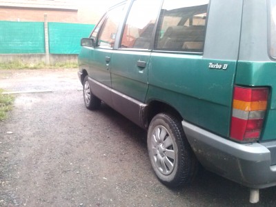

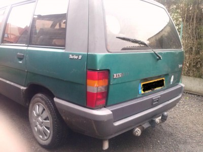

orval56 a écrit :mets une photo de ton espace (je vais voir ailleurs aussi sur le forum) et je peux te donner les teintes.
faudra te décider une fois à venir chez moi :lol:
voila une photo faite il y a quelques mois j'en ferait d'autre photo en plein jour

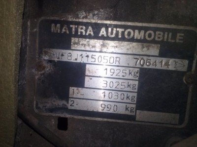

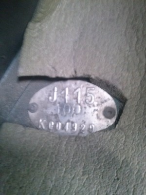

je croi qui on se matérielle
peut être une photo des la plaque constructeur peut aider a trouver sa teinte

normalement, sous le capot, tu as 1 ou 2 étiquettes oranges "VERILAC" qui te donnes les codes et appellations couleur

Messages : 10590
Re: peinture carrosserie
je pencherais pour
vert émeraude 988 si peinture métallisée
sinon,
vert mousse 909 (peinture opaque non métallisée)

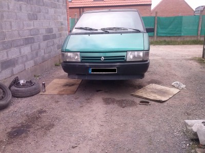

voici les photo
Scénic III TCe 130 Bose
Messages : 10590
ben, qu'en tu regardes, c'est métallisé ou pas ??
sur les photos, je vois pas de trop :roll:

pour info, les étiquettes sont orangées et sous le capot (face interne du capot)

bonsoir oui je croi qui est métalliser
il est identique a celui la

bonjour voila quand je donne ma référence couleur ver émeraude 988 on me donne vert cendre 988 sont identique ou pas
a propo je ne peut pas vérifier mon code couleur sur l'étiquette car elle c'est effacer :(

non, il te faut donner aussi la référence mtra dans ce cas, c'est renault 988/matra 8431
