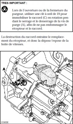

Le changement d’huile si elle a plus de 100 000 km ne lui fera pas de mal et permet de faire aussi une mise à niveau.
Pour la commande embrayage hydraulique, avant d’engager des frais une simple purge au niveau du récepteur permet de savoir s’il n’y a pas d’air. Une petite bulle d’air peut créer un disfonctionnement et une pédale spongieuse, . Si rien n’y fait, il faut passer au changement de l’émetteur (le plus facile) les joints de piston sont usée. Le récepteur se change lors du remplacement de l’embrayage.

Attention, il y a différents montages et celui du dci décrit ci dessus ne ressemble que pour l'émetteur (coté pédale) et ne correspond en rien à un dt de 1998 du coté récepteur
Sur un dt de cette année, la butée est hors de la cloche d'embrayage et n'a pas besoin d'être changé lors du changement d'embrayage . Ce système est même impurgeable selon qu'il ai ou pas un réservoir annexe .
Et pour respecter les droits de copie, merci aussi de ne pas mettre en clair des copies quasi complètes des notices d'atelier Renault
là c'est l'admin qui parle
