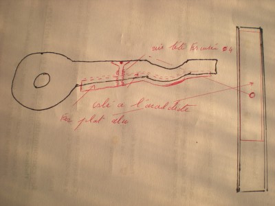

ce petit tuto pour ceux que celas pourrait intéressé.jais lancer une recherche mai je n’ai rien trouvé.
pour réparé le linget de déverrouillage de coffre cassé ou en prévention.voir la photo

moi j'ai acheter une d'avance chez Renault pour être tranquille encore un moment
mais par précaution j'ai démonter ma serrure et tout bien graisser pour évité que sa casse

si vous permetez une opinion, je crois que c'est mieux de coller sur les 2 faces du linguet 2 pieces profilees en alu, pas de diminution de la section du materiel avec le trou du vis

pour moi, perso, d'attendre apres ordiner, c'est sur que le transport est plus cher que la piece,mieux je fais un travaill de max 1 h et c'est repare mieux que l'original.

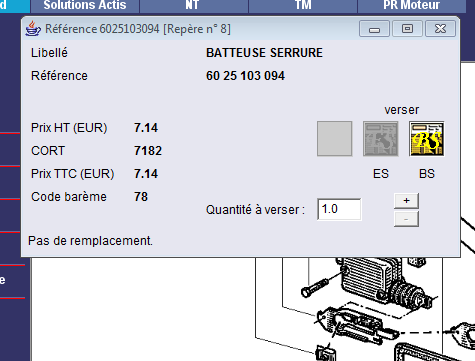

Merci pour vos reponce, mais sa ne m'aide pas plus, je sais que le sujet a deja été aborder sur ce forum car c'est la que j'ai trouver le nom de la piece, mais mon probleme est que je n'est trouver aucun site pour la commander, j'ai taper sur google des mots cléf comme "piece auto batteuse serrure renault espace" j'ai meme essayer avec le code 60 25 103 094 mais rien !! Peut etre qu'un particulier ne peut pas commander cette piece!!

Ben va chez Renault directement avec cette référence, car à mon avis, même trouvée sur le net , avec les frais de port, cela va couter surement le même prix, voire plus cher :(

tu va chez n’importe quel Renault et tu donne cette ref 60 25 103 094 et voila c'est réglé pour 10 euros
pourquoi se faire c...er pour des truc simple a faire :roll:
