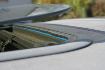

j avais moi aussi des fuites sur le toit ouvrant de l espace 2, j avais lu , mais je ne sais plus de qui, un message ou il etait question d un fil electrique sous le joint.
j ai fait cette "instalation", un fil de 2.5 mm2( enfin je crois) sous tout le pourtour du joint, ce qui l a "remonte" et du coup, plus de fuites

cette réparation avec fil-calle de joint me plait beaucoup, je vais essayer (les deux toits ouvrants fuient un peu sur mon nouveau quadra...)

ça me plait vraiment, je vais peut être opter pour du vert jaune... suivant mon humeur le jour de l'opération
