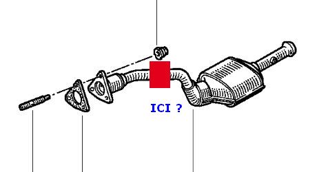

Messages : 13751
Re: Collecteur échappement cassé !!
A quel endroit le manchon souple ?
Sur le pot cata, tout de suite après le raccordement ?
Pilou29 a écrit :A quel endroit le manchon souple ?
Le fichier joint cata.JPG n’est plus disponible.
Oui par exemple... a un endroit assez accessible en cas de besoin ( fuite du manchon par exemple... la lambda n'aime pas ! )
Genre çà... juste trouver le bon diamètre...
Image :
Manchon flexible.jpg (25.18 Kio) Vu 4522 fois
Et cela coute bien moins cher qu'un collecteur :!:
Suffit de voir certaines autos récentes qui ont le cata equipé de ce manchon... ( parlant en connaissance => le cata sur les IV... )
Bip a écrit :Bonjour
Je suis pas complètement sur de mon coup, mais il me semble bien qu'il y a un manchon souple sur le mien (entre le raccord au collecteur et le catalyseur)
J'essaie de vérifier ça demain et je vous tiens au jus...
C'est suivant les modèles/marques de cata...
Certains ont une TRESSE ( là ok c'est moyennement souple ), d'autres ont une articulation ACCORDÉON ( là c'est plutôt rigide => casse ), d'autres... rien !
Bip
Messages : 55
Enregistré le : 27 oct. 2013, 00:24
Message non lu par Bip »
Il y a effectivement une tresse sur le mien, mais ce n'est plus celui d'origine: j'avais changé la ligne complète quelque années avant le collecteur...
...et je me souviens plus si il y avait une tresse d'origine.
