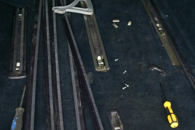

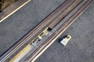

bonjour tout le monde
me revoici apres mes rails, j ai changes les balais et les "butees" en plastique qui etaient tout foutu.
j ai donc vu que mes sieges se mettent en travers car mes rails ne se bloquent pas, comme on ma expliques dans les post precedents.(j en ai deux que je pousse a la main, un qui fait un leger clacclacclac, je suppose quand le truc passe devant le trou, et l autre, aucun bruit, il glisse tout seul)
je ne vois pas comment se fait le blocage, j ai enleve le cache en plastique, mais ce ne m avance guere...
et j ai retrouve plusieurs pieces au fond de ces rails, ou vont elles??? la grosse piece a doite, ca je vois, c est la dessus qu appuie la poignee en plastique de deveroullage, mais celle a gauche, et les 3 autres?ca doit etre sous le rail?
merci a tous, bon week end

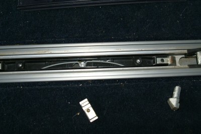

Re: quelle galere ces rails!!
Salut Yann,
de ce que j'en comprends, ce sont les pièces qui permettent de faire coulisser le siège ... ou pas
J'en ai pêté 2, ce qui fait que les pièces se baladent un peu : elles sont fixées sur aux extrémités du support du siège qui est dans le rail (la pièce noire sur ta photo), par une sorte de rivet en plastique, donc normalement, elles doivent restées avec le support. Je parle de la pièce avec un ergot, les pièces plates doivent être sous le support du siège, de l'autre côté du rivet donc. Mais ce n'est qu'une déduction.
J'essaye de regarder demain au grand jour

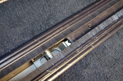

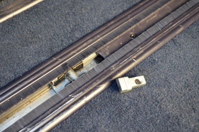

Salut Yann,
Bon ben on ne voit pas grand chose quand c'est en place
Une fois sortie, la pièce a conservé un bout du rivet en plastique :
Je ne peux pas enlever le cache noire sur le dessus car il est riveté
, donc difficile de dire si les autres pièces que tu mentionnes sont en face des embouts sur mes photos.
Désolé de ne pas faire avancé le problème

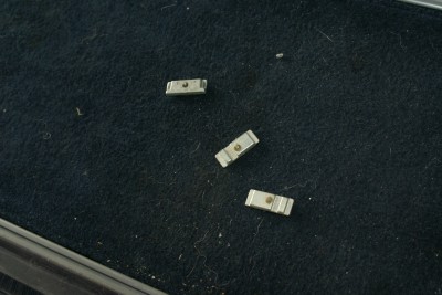

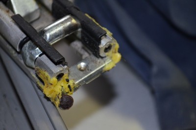

Petit déterrage Yann, j'ai ta réponse !
Le truc c'est qu'il faut effectivement utiliser la brosse métallique et surtout surtout beauuuuuuuuuucoup de patience : un rail en 2 WE pour moi
Les pièces qui étaient parties sont en fait à une extrémité de certains charriots : Par contre je n'ai pas bien compris son utilité ni sa fixation
Je vais faire un tuto sur ces fixations
Perso j'ai *enfin* réussi à enlever ces rails ... à la pisse d’ânepontiac a écrit :... liquide noir efficace pas comme la pisse d’âne du WD40 ! )
