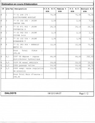

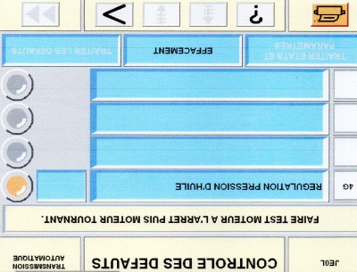

et voila, j ai joue a la roulette russe, j ai depose l espa ce chez renault pour la bva!!!
j ai demande a ce qu on me fournisse les codes erreurs, si il y en a qu il ma dit le monsieur... et qu on ne me presente pas un devis de changement de la boite qui ferait 3 fois le prix de la voiture!!!
la suite normalement demain soir!!!
forever71000
Messages : 969
Enregistré le : 06 juin 2009, 13:19
Année : 2003
Re: Accoup violent BVA
Je suis le sujet, pour moi c'est les electrovannes!
Envoyé de mon XT1032 en utilisant Tapatalk
https://t.me/pump_upp
Messages : 8860
je crois que si tu ne te mets pas à la mécanique, une bva te coutera cher, car les mécanos en connaissent encore moins que toi.
il faut déjà commencer par controler le niveau d'huile.
ypyann
Messages : 1731
Localisation : 70 haute saone
Message non lu par ypyann »
salut tout le monde
ca y est, espace recupere chez renault
voila le default trouve

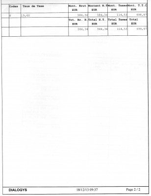

et la facture qui va avec.
il sagirait donc bien d une electrovanne... Mais , car il y a un mais! d apres le chef d atelier, ils ont deja eu ce cas sur d autres DP0, et ca peut etre ca, ou pas... aucune certitude!il commence par changer ca en fait, et apres, si ca le fait toujours, he ben ils changent la boite, car il n y aurait guere que ca a changer a l interieur...
un echnage standard c est environ 4300 €, une neuve, sous reserve que ca soit encore dispo, 6800...
pour une voiture achetee 1800, et qui roule 5 ou 6000 km par an, je crois que je vais laisser comme ca !
d apres lui, il n y aurait pas de risque de casse, juste qu elle reste en securite en 3 ieme.
voila donc l aventure de ma bva, je lance donc la question, que faire!!??
Messages : 20309
Salut Yann
Fred (forever71000) confirmera :
Changement de l'électrovanne, vidange et revidange, et basta !
Opération faisable par toi-même !
Même Valapat (inscrite ici et sur forum boite automatique) l'a fait elle-même ! Je dis bien "elle" ! :mrgreen:
@ + ! :wink:

Messages : 20309
Georgesetcie a écrit :Bonsoir,
je suis curieux de voir comment on change cette fameuse électrovanne.
La pièce coute chère?
Pour ma part, je l'ai faite rouler en début de semaine et RAS...
Je crois que je vais m'en tenir à la théorie du 'brouillage de la BVA' jusqu'à la prochaine!!!
Bonne soirée!
Tu l'as dans le devis ci-dessus : 74.8€ HT ! :wink:
Pour le mode d'emploi, recherche le sujet de Fred :wink:
