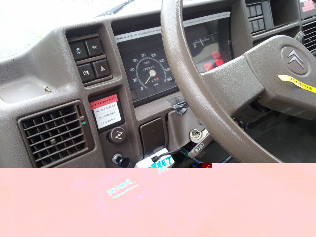

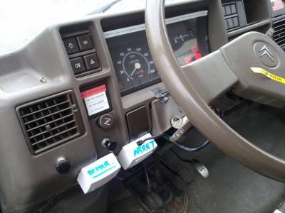

Voila ce que suggère l'espace !
Installé sur un C25 après des soucis de neiman !
Un interrupteur pour le contact (ARRET), un bouton poussoir pour le démarreur (DEMAR), un domino et un peut de fil électrique et roule ma poule !!!

pas besoin d'un domino/couper des fils du cablage.
seulement on fait deconecter la prise/conecteur du neiman et on fait use du vieux conecteur du neiman pour faire les justes contacts. come ca tout est reversible sans couper rien.
