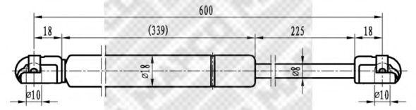

salut a tous, je regardais sur oscaro pour des vérins de coffre mais je constate que il y a plusieurs longueur alors laquelle pour mon espace1 td

Re: LONGUEUR VERRIN DE COFFRE ARRIERE
espace 1 phase 2 (88/91)
de 84 à 87 : phase 1 (petits feux arrière et phares trafic)
de 88 à 91 : phase 2 (hayon plus profond, feux plus profonds et phares spécifiques espace)
le tien est un phase 2
salut orval merci de ta question donc la réponse et date de 1er mise en circulation 09/01/1991 donc je pense phase 2 mais je sait pas comment le voirorval56 a écrit :espace 1 phase 2 (88/91)
Pour les phase I la poignée de coffre est au milieu du hayon à mi hauteur.
Pour les phase II la poignée de coffre est en bas du hayon.
Il y a d'autres détails, mais celui la ne trompe pas.
Bonjour.
Pour répondre à la question initiale sur la longueur des vérins :
Le lien pour commander :
http://www.verinauto.eu
Série I phase 2 :
http://www.verinauto.eu/nos-verins/rena ... -evolution
Harry. A+
