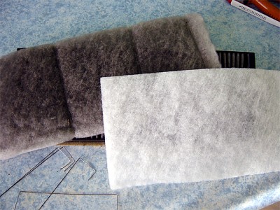

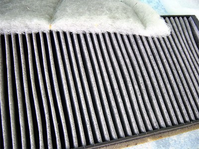

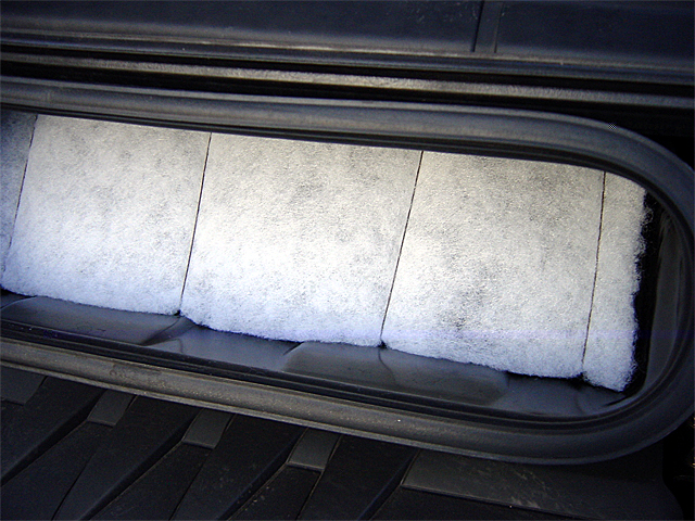

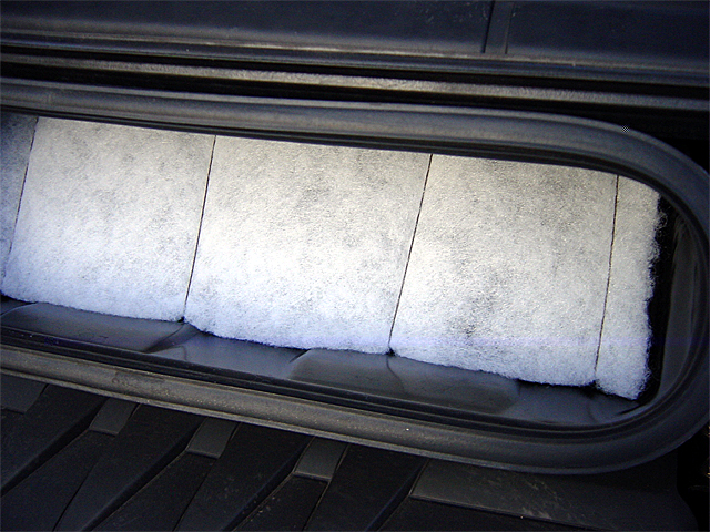

devant le prix non négligeable du filtre habitacle, j'ai réalisé un montage très simple permettant de réduire son encrassement, et donc, son remplacement.
Comme le filtre se charge très vite de poussières, j'ai fixé dessus, un morceau de filtre de hotte. On trouve ce genre de filtre en grande surface en marque générique pour 3 Euros les 2 formats à découper. Il suffit alors de découper ces plaques aux dimensions du filtre et on obtient une vingtaine de morceaux à remplacer tous les 3 ou 4 mois.
Avantage : le filtre d'origine n'est plus encrassé par les grosses particules, c'est le filtre "secondaire" qui retient les gros morceaux et les poussières noires. Même si on trouve des filtres autour des 20 Euros, cette astuce permet d'allonger sa durée de vie tout en conservant un air mieux filtré.
J'ai commencé à maintenir le filtre avec des élastiques durant très longtemps mais ils cassent très vite. J'ai opté pour la corde à piano et c'est le top à présent.

Effectivement, on stoppe ainsi toutes les grosses particules qui obstruent le filtre prématurément (pollen, insectes, poussières, etc.) et la suie noire vient se coller dessus, plus sur le filtre d'origine. Même mon agent Renault a reconnu que l'idée était bonne...
