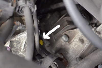

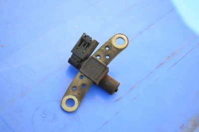

Messages : 4385
Re: Ralenti instable et pas de solutions!
Bonjour Tigman,
Merci pour ces photos, même si j'avoue être un peu perdu : il y a tout ça dans le moteur d'un 2.0 16v ? :oops:
Concernant le capteur PMH, il se trouve sur le côté du moteur au dessus de la boîte de vitesse :
Une fois démonté, ça se présente comme ça :
C'est souvent un problème de connecteur (mauvais contact), et plus généralement son défaut se traduit par ... pas de démarrage : le démarreur tourne mais le moteur ne tousse même pas. Je l'avais démonté et nettoyé, mais quand j'ai signalé au garage que j'avais des problème de redémarrage à chaud, ils me l'ont changé avec la connectique. Depuis c'est mieux ...

Merci à toi Pete, j'ai démonté le mien et il était propre, changé sur une des facture de l'ancien proprio!
Ici elle démarre à chaque fois, à chaud comme à froid, je ne comprends pas, je regarde à la semaine pour les injecteurs et à suivre! :wink:
Je regarde aussi pour cette connerie de canister, j'avais vu sur le net que certains l'ont supprimer, je cherche et mais mes tests ici!
