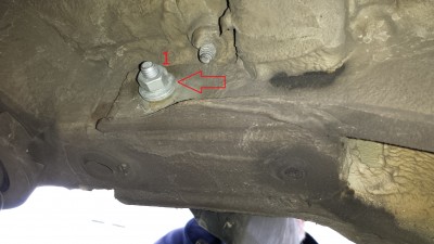

Ca y est, j'ai fini le montage de l'attelage sur mon paquebot donc je viens vous faire mon "petit" rapport en photo, on c'est jamais des fois que sa puisse aider quelqu'un....
Pour éviter de faire deux fois les photos j'ai photographié le montage sur la parti droite du véhicule, pour le côté gauche il suffit de refaire la même chose qu'à droite.
Pour info, c'est un attelage Thule rèf: 341200 et un faisceau Thule rèf: 742361 le tout pour un montant de 212.92 euros frais de port inclus.
Aucune découpe de pare choc à prévoire, ni de dépose du silencieu.
allez c'est parti:

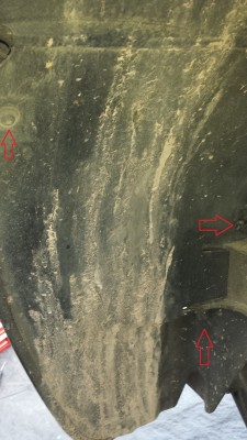

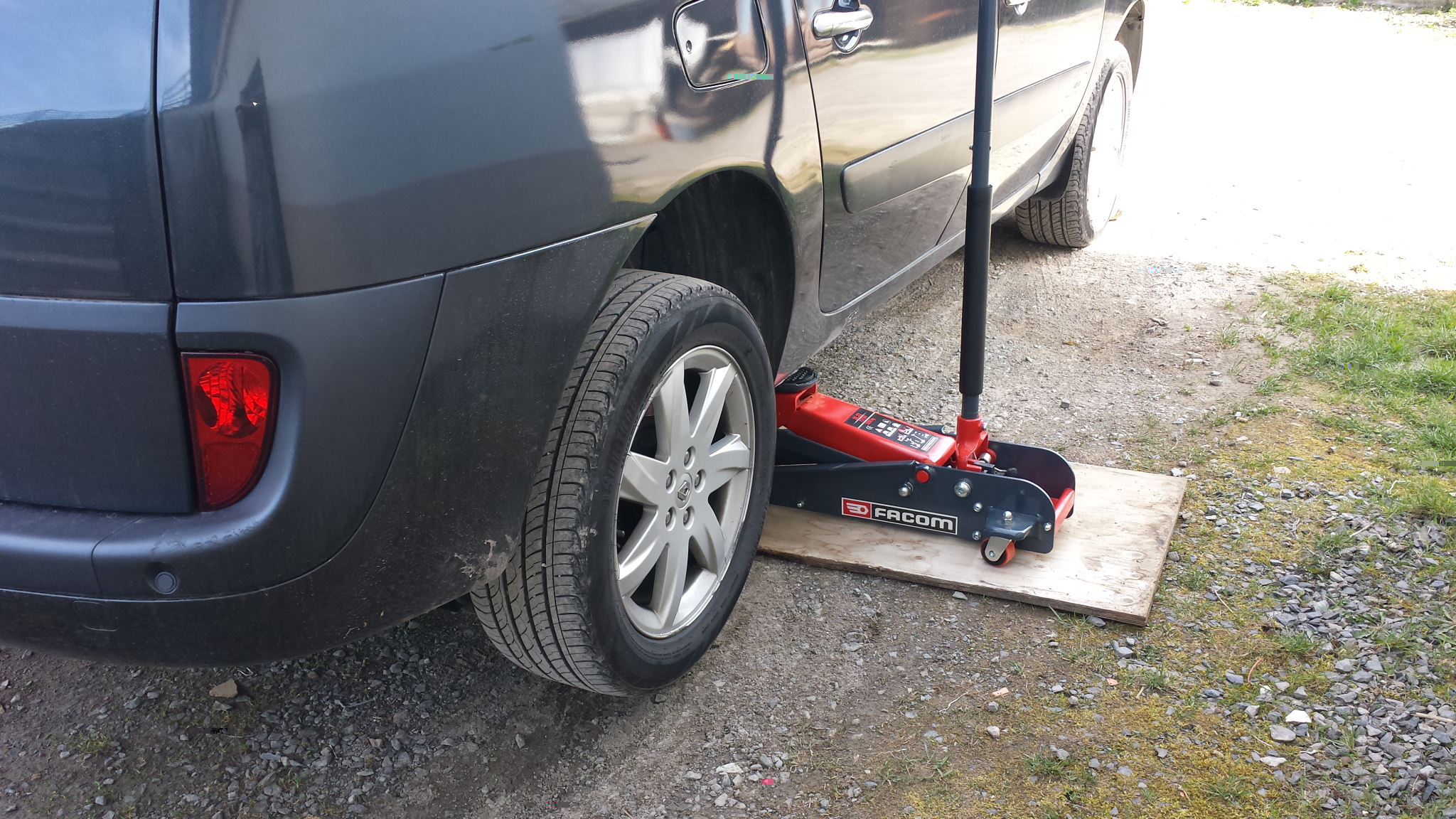

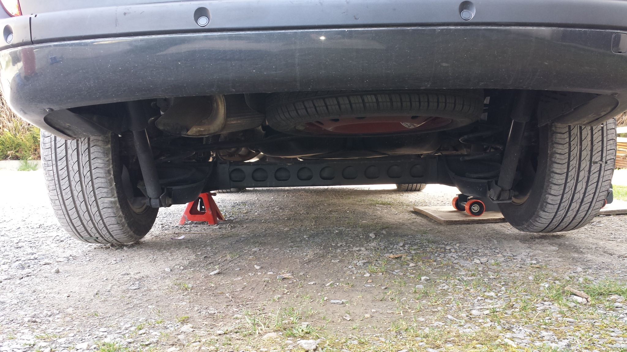

1°/ On lève la voiture, on la met sur chandelle, on dépose les deux roues et on retire la roue de secour
2°/ On se glisse sous la voiture et on retire les caches en plastique (1 de chaque côté) en retirant les fixations (flèches rouge) et en tirant le cache vers le bas (flèches bleu)
3°/ Puisqu'on est en dessous et qu'on a besoin de démonter partiellement le tour de roue on en profite pour retirer les deux vis torx fixer sur le pare choc (flèche rouge), désolé quand j'ai pris la photo j'ai pas vu que la deuxième vis n'était pas dans le cadre, on en profite également pour retirer le cache en caoutchou qui se situe sur le chassi entre l'amortisseur et le ressort d'amortisseur (deuxième photo)

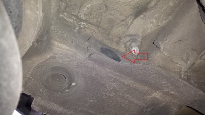

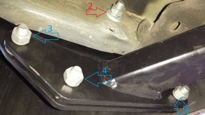

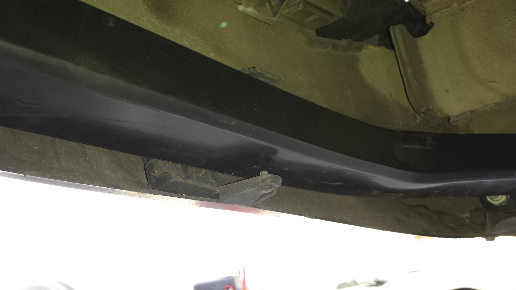

4°/ On démonte partiellement le tour de roue en retirant la vis torx et en dévissant à la main les fixations en plastique, on en profite également pour retirer le petit cache en caoutchou (deuxième et troisième photos)
5°/Maintenant on peut s'attaquer au montage de l'attelage en lui même. En rouge les parti qui servent à fixer l'attelage sur le chassis et en bleu celles qui servent à fixer la barre transversal, les numéros inque l'ordre de montage des boulons. Commencer par fixer sur le chassis et ensuite à fixer la barre transversal.

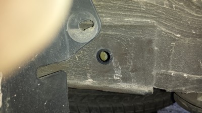

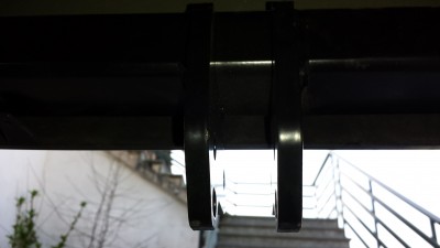

Pour fixer les boulons 1 et 2 il faut une douille de 17 et il y a une entretoise. Pour les 3, 4 et 5 il faut du 19
Une fois que la barre transversalle est posée on bloque le tout et normalement on obtient sa:

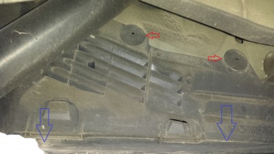

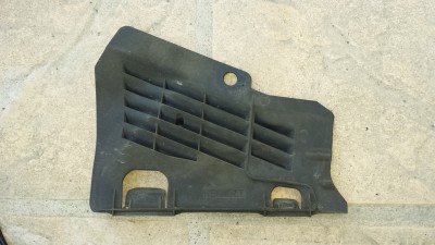

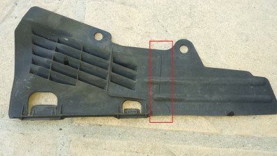

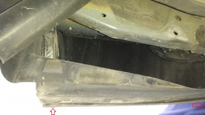

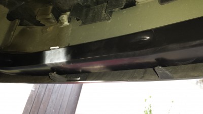

6°/ Maintenant il faut découper les plastiques déposés au debut, pour cela il suffit de suivre le traçé qui est déjà sur le plastique,
7°/ Ensuite replacer la parti qui va à droite, remettre la fixation en plastique (une sur les deux puisqu'on a découpé l'autre) mais pas celle qui va à gauche, on aura besoin de l'ouverture pour la parti éléctrique
8°/ Voilà la parti ferraille de l'attelage est monté, maintenant vous pouvez remettre les tours de roues en place, remettre les roues, remonter la roues de secours et descendre la voiture

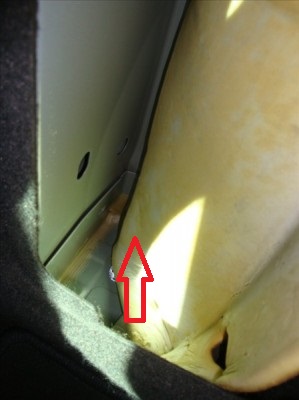

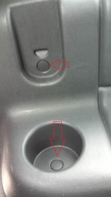

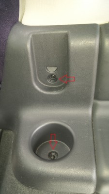

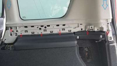

9°/ Maintenant on peut attaquer la partie éléctrique (faisceau de l'attelage) pour cela on va commencer par démonter ce que j'appel moi "la barre de seuil du coffre", pour cela il faut retirer partiellement le joint du coffre et retirer la première et ensuite la deuxième partie de cette fameuse barre de seuil
10°/ Ensuite retirer le porte gobelet pour cela retirer les cache vis à l'aide d'un petit tournevis et retirer les vis qui sont dessous, tirer pour décliper l'ensemble
11°/ Maintenant retirer la parti qui fait la jonction entre la porte et la garniture en retirant la vis et en tirant dessus

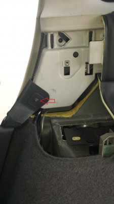

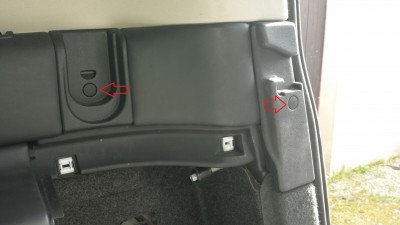

11°/ Retirer la parti où se trouve le rideau par soleil pour se faire il faut retirer les deux petits caches en plastiques et retirer les deux vis qui sont dessous. Ensuite décliper l'ensemble
12°/ Retirer la garniture de custode en tirant dessus, attention c'est fragile
13°/ Retirer la deuxième partie de la garniture de custode en retirant toutes les vis (flèches rouge), en déclipant la parti basse et en tirant vers le bas l'ensemble (flèches bleu)
et normalement on arrive à sa:

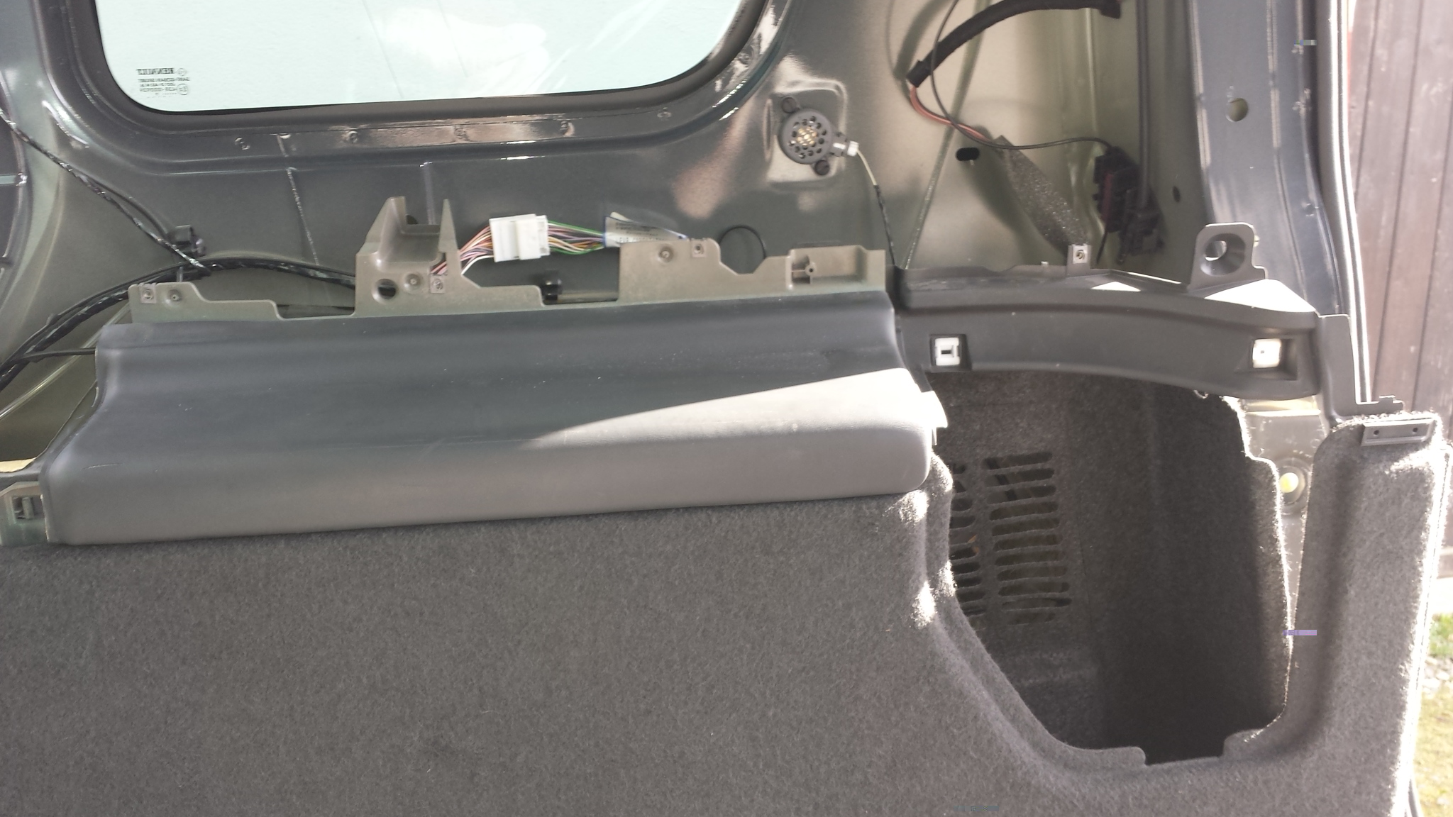

14°/ Démonter les feux arrières en retirantt les vis et tirer dessus

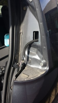

15°/ J'ai oublié de prendre une photo donc je l'ai volé à notre président, j'éspère qu'il ne m'en voudra pas. Donc, à l'arrière gauche se trouve le passage du faisceau sous la mousse jaune, un caoutchou noir à retirer
position du passage de cable.jpg (27.68 Kio) Vu 22170 fois

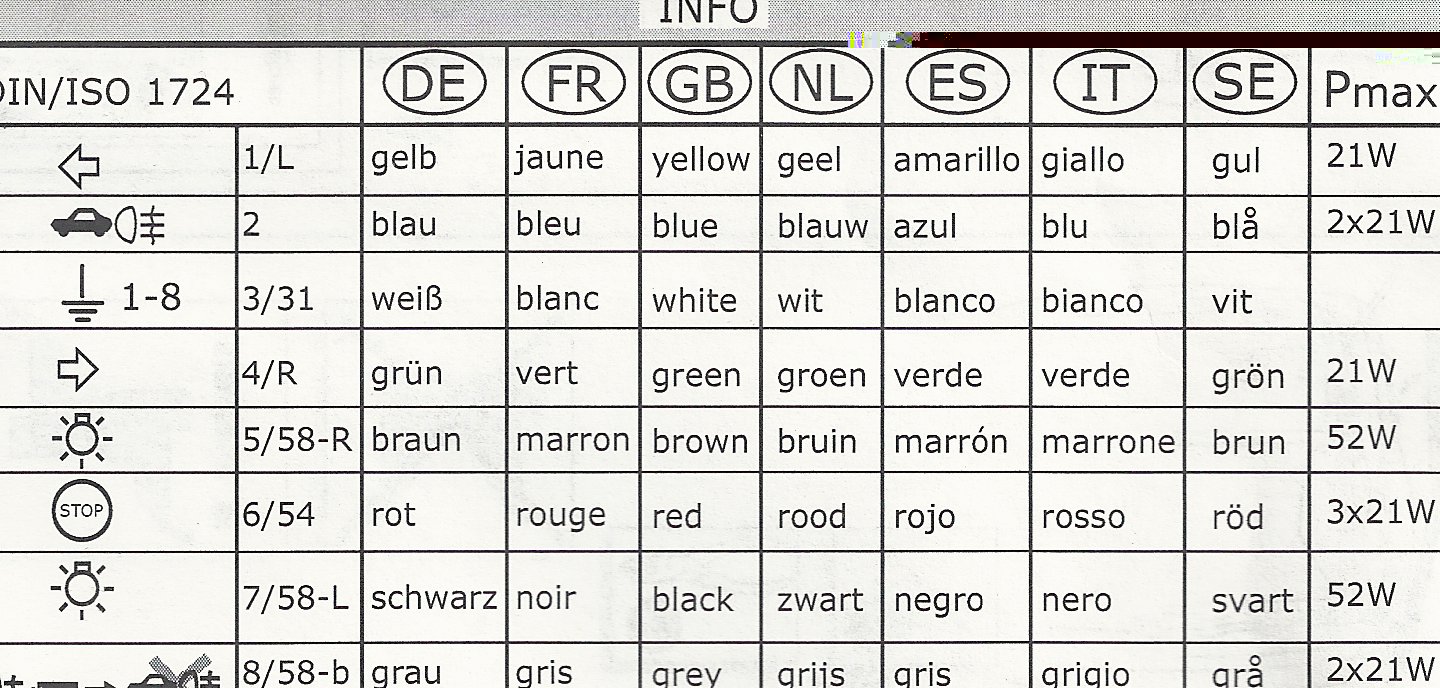

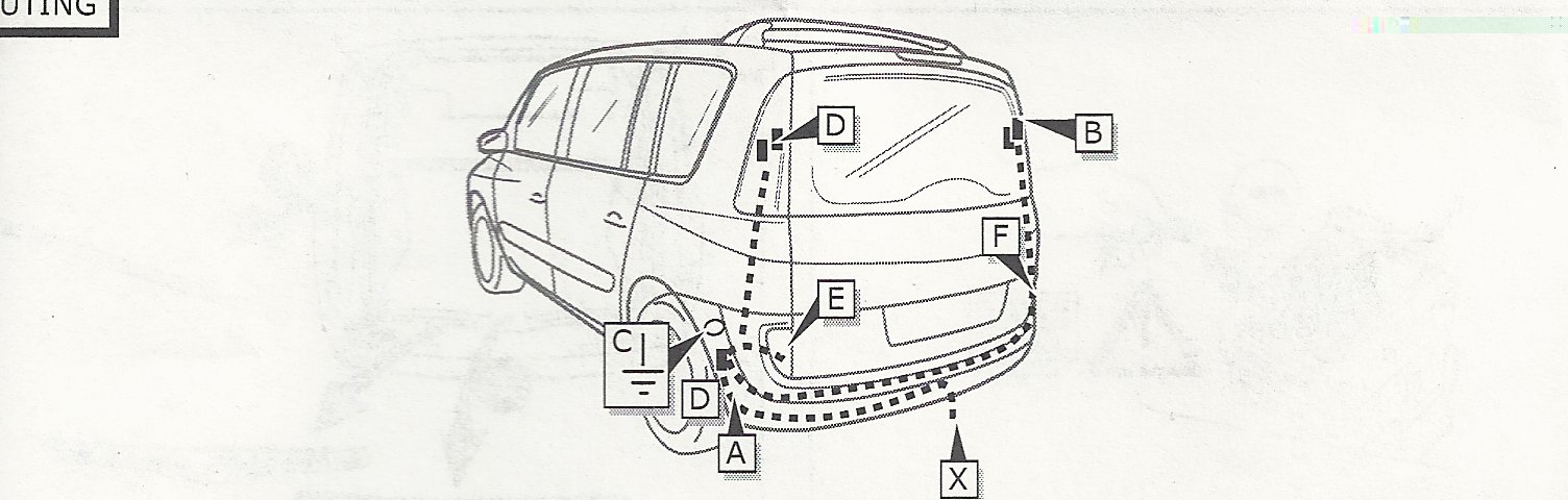

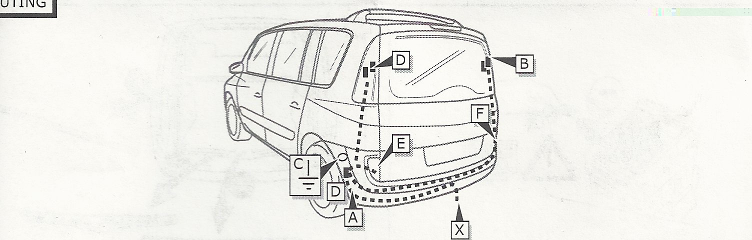

16°/ Passer le cable et suivre le schéma de montage
17°/ Une fois le cable passé et les branchements efféctués remonter le tout en sens inverse
18°/ Rèste plus qu'a connecter la prise
