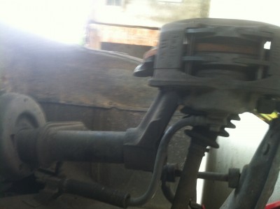

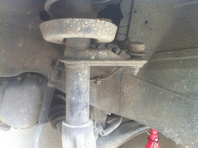

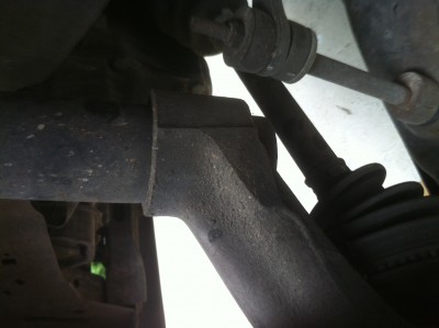

Petit retour sur le sujet...!
Voila : cet aprem´ , avec mon beau fils , apres avoir changé les amortos arriere du camion blanc , on a decidé de s'attaquer aux roulements...
Probleme : pour sortir le moyeu, il faut TOUT demonter !
Quand je dis tout , c'est tout !
Le moyeu est accroché au porte fusee jusque la , classique; la ou ça devient folklo, c'est que chez Opel, il ont utilisé un montage que je n'avais jamais vu!
La rotule de direction est accrochée sur la jambe de l'amortisseur , le pied de l'amorto est le porte fusée
Place aux photos qui seront ( j'espere!) plus claires que mes explications !!! En resumé , j'ai remonté , remis la roue et abandonné l'idée de changer moi meme les roulements!!!
Quand je serai plus fortuné , je le ferais faire !
Dan
