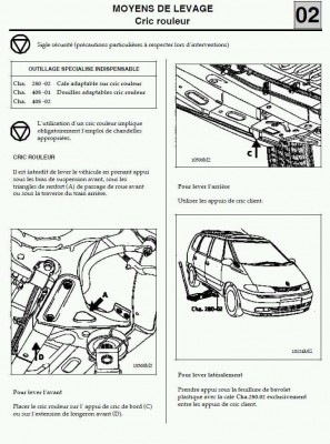

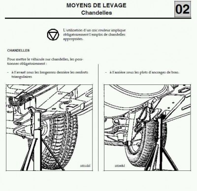

Bonjour, à l'arrière les chandelles se mettent où exactement ? Je vois un emplacement à côté de la patte de levage sur mon III 2.2dt mais il est bloqué par le cric.
J'ai les deux amortisseurs et ressorts à changer.

Salut je ne sais plus ou j'ai récupéré ca, mais si ca peut t'aider
Espace III 2001 2l16 Initiale
Xsara AL4

J'ai déjà posé ma question sur ce sujet : https://www.passion-espace-club.com/view ... 0&start=50
mais comme je dois aussi changer les amortisseurs arrières de mon espace, je la poste ici aussi afin d'avoir également vos conseils.
PGDup a écrit :Bonjour à tous,
Je dois changer le roulement arrière droit de mon espace mais je me pose une question technique concernant la mise sur chandelle de l’arrière de la voiture.
J’ai parcouru les diverses sujets qui parlent de la mise sur chandelles mais je n’ai pas réussi à trouver de réponse concernant l’arrière.
J’ai bien trouvé la petite doc technique sur le forum qui explique le levage et la mise sur chandelles de l’espace 3, mais pour l’arrière il est expliqué qu’il faut lever en utilisant les appuis de cric client et positionner les chandelles sous les plots d’ancrage de bras.
Le problème, c’est qu’ils se trouvent juste à côté et qu’avec le cric ce n’est pas possible de venir positionner la chandelle pendant que celui-ci est en place...
Faut-il alors lever la voiture latéralement pour pouvoir positionner correctement la chandelle ?
Pour le levage latéral, sur la doc ils disent de se positionner sous la feuillure de bavolet plastique, ce que je pourrais faire en usinant une longue cale de bois mais ça me semble relativement fragile à cet endroit.. Et l'appui me semble bancal!
Est-ce qu’il y a une autre méthode plus simple ?
J’imagine que pas mal d’entre vous doivent avoir la réponse quand je vois toutes les photos de vos voitures sur chandelles ! :)
Un grand merci d’avance pour vos conseils
Pierre

Personne pour m’orienter ? :(
J’ai cherché partout, je ne trouve vraiment pas comment lever l’espace et le mettre sur chandelles à l’arrière
Je vois bien des photos avec des espace 3 sur chandelles mais je bloque vraiment sur le procédé...
Si quelqu’un avait la solution à m’expliquer, ce serait vraiment super! :wink:

La RTA, je l’ai.., et à l’inverse de ce que tu avances, il n’y ai mentionné nul part comment lever l’espace et le sécuriser avec des chandelles…
Et avec la doc trouvée ici, pour l’avant aucuns soucis, c’est très clair : les emplacements pour les chandelles sont loin de ceux des points d’appuis de cric de bord.
Mais pour l’arrière, je ne peux pas et lever en prenant appuis au niveau du point d’appui de cric de bord, et positionner la chandelle à l’emplacement prévu pour celle-ci, juste derrière le point d’appui de cric de bord... Il n’y a pas de place pour la chandelle avec le cric en place.
A moins que j’interprète mal les explications..
Voilà ça ne me semble pas clair et comme il en va de ma sécurité je préfère demander conseils aux plus anciens et plus expérimentés plutôt que de pas faire les choses dans les règles de l’art..

https://www.passion-espace-club.com/view ... =8&t=29121
tu verra sur ce sujet ou j'ai mi la chandelle quand j'ai changer mes amortisseurs
et comme toi je suis un mécano hors paire incollable un vrai pro :lol: je déconne je suis une vrai burne
et pour plus de sécurité une fois la roue enlever je la met toujours sous la voiture au cas ou

Super, merci beaucoup Mr tof pour le lien et les photos!
Je ne l'avais pas trouvé en cherchant sur le forum..
Alors, c'est bien ce que j'avais compris avec la doc qui parle de la mise sur chandelles et donc le bon emplacement...
Mais toi, tu as un cric magique ?!! :P
Moi avec le cric de la voiture ou mon cric rouleur, je n'ai pas la place de mettre la chandelle juste à coté comme ça pour prendre appuis sous le plot d'ancrage de bras.. :|
EAime me conseil ici https://www.passion-espace-club.com/view ... 50#p310862 de passer par l'arrière, je vais essayer de trouver le temps de retourner voir sous la voiture aujourd'hui..
Je vais bien finir par y arriver :? :P
Espace III 2.2DCI Privilège 130ch | 142 000 kms | 3ème main

cric magique ou pas rien ne t'empêche de placer la chandelle je vois pas ou est le problème :?:
