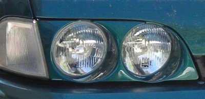

Steeve![]()
Essaie avec autre chose que ton II... et immédiatement après, prends le... tu verra que t'aura l'impression d'avoir des bougies a la place des ampoules![]()
mais je ferais le test pour verifier vos dire, alors je changerai peut etre d'avis sur l'eclairage de mon II

Re: POSE DE FILM SUR LES PHARES
la monte d'optique safrane reste possible.
Mathieu
Mathieu
Mathieu
Mathieu
