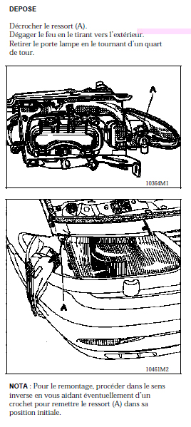

faut il demonter le clignotant av pour changer l'ampoule?(re
shun67
Messages : 1634
Année : 2005
Message non lu par shun67 »
bonjours
tout est dans le titre,
je demande cela car un collegue de boulot possede un espace 3 2l16 et vu qu'il a vu les stickers sur mon 2 :mrgreen:
il est venu me demander comment changer l'ampoule du clignotant av car il n'a pas reussi.
et vu que je ne connait pas le 3, je me permet de vous demander
merci d'avance

Salut, pour retirer le clignotant, il suffit de déplacer un ressort qui libère le bloc complet (le tout sort par l'extérieur). C'est ultra simplissime, pas besoin de se contorsionner à vouloir changer l'ampoule à bout de doigts.
Une fois le clignotant retiré, on remplace l'ampoule facilement en prenant le luxe de vérifier que le joint de mousse est bien positionné.

merci beaucoup de ton aide :mrgreen:
je lui passerai l'info lundi, faut dire que le pauvre n'y connait rien en mecanique, donc normal que je l'aide un peu, car j'etait comme lui il y a quelque temps.
